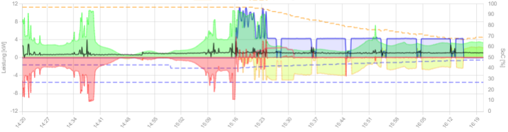

Aktuelle master (2025-05-17 07:52:07 +0000 [3e676dd34]):
Nutze Zielladen mit Überschuss, Mindest-SoC des Speichers 94%.
Ladung startete immer wieder mit 3 Phasen ohne ersichtlichen Grund.
Habe dann auf Vorrang Speicher umgestellt.
Als auch das nicht half, habe ich das Auto wieder abgesteckt.
2025-05-17 16_20_59-openWB und 1 weitere Seite - Persönlich – Microsoft​ Edge.png
2025-05-17 16_20_59-openWB und 1 weitere Seite - Persönlich – Microsoft​ Edge.png (66.7 KiB) 2153 mal betrachtet
https://paste.openwb.de/oNDzbwtXqnarzDw
Ich gehe wieder zurück auf mein Backup der Alpha.1.

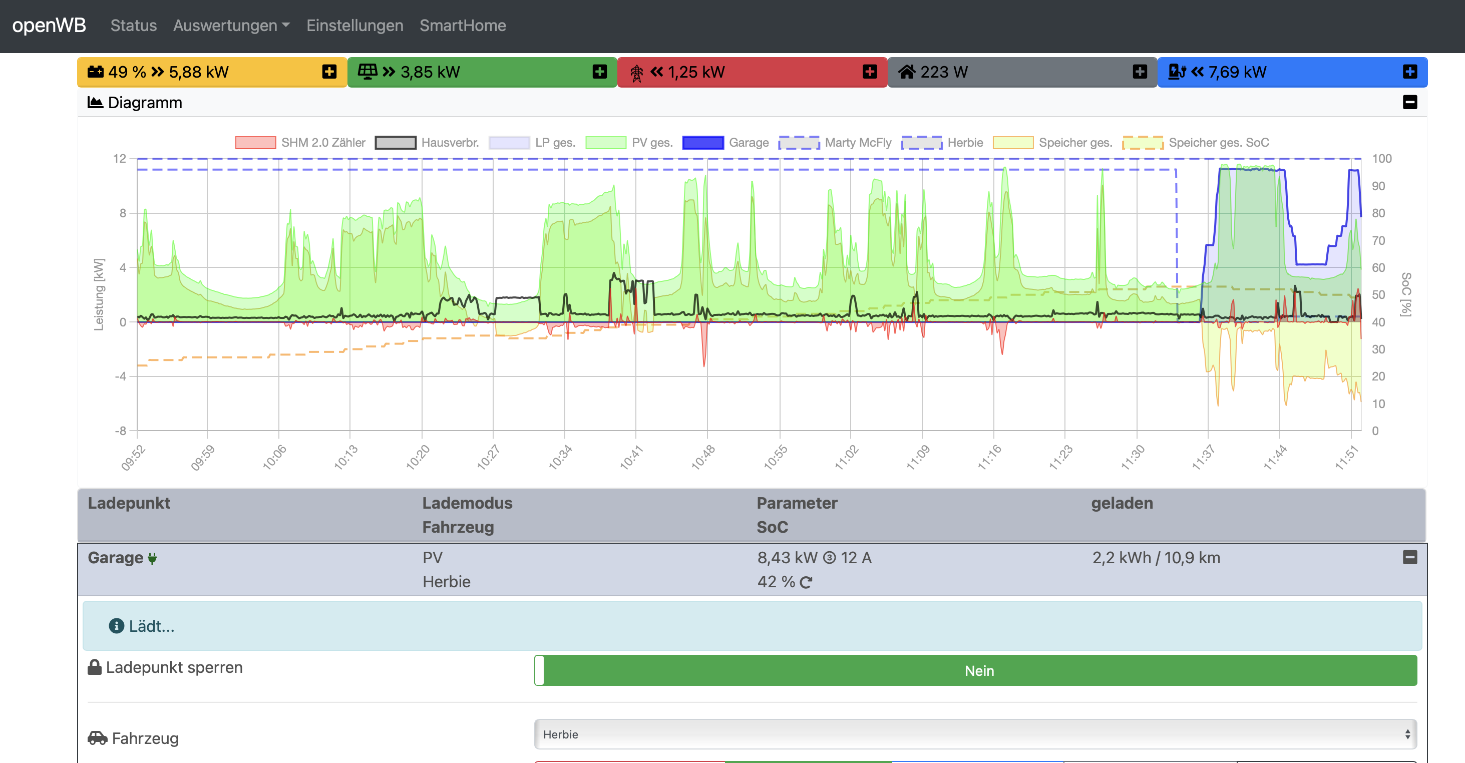

(697.12 KiB) Noch nie heruntergeladen
Seit dem neuesten Update wird der Speicher knallhart entladen bei PV. Egal was ich einstelle
https://paste.openwb.de/dwy7BUEcL094Hf8
