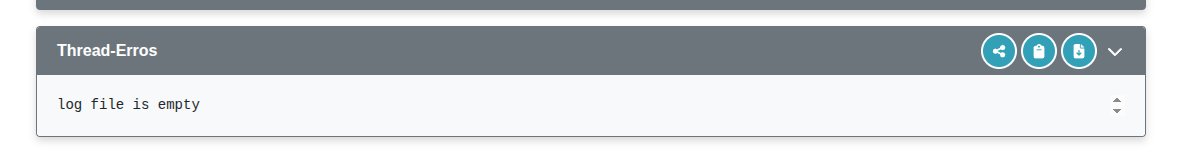

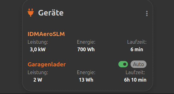

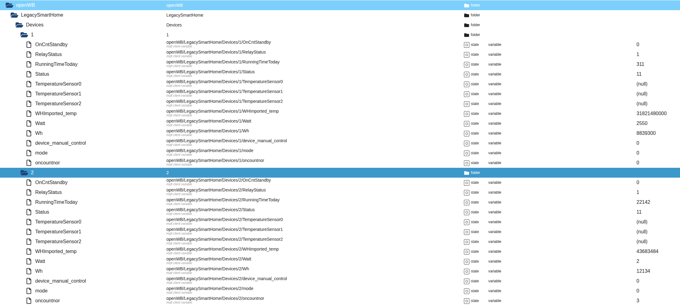

Meth hat geschrieben: Di Jul 08, 2025 11:55 am
Meth hat geschrieben: Mo Jul 07, 2025 1:20 pm Hallo
Ich glaube seit dem letzten Update werden die einzelnen Smart Home Geräte nicht mehr separat gezählt und angezeigt
Ich meine die Leistungen Watt als würde der Zähler nicht mehr abgerufen oder abgefragt
Es wird auch keine Watt mehr ins Mqtt geschrieben
Main log
https://paste.openwb.de/0kQuAF43bifAzLY
Smarthome log
https://paste.openwb.de/EKChWhL6an323JN
Thread log falls hilfreich
https://paste.openwb.de/ngwhDx8hg0i6qLe
Habe jetzt gerade auf das neueste Update upgedatet leider werden immer noch keine Leistungen und Energie bei den Smart Home Geräten angezeigt
Also hier gibts überhaupt keine Probleme mit Smarthome Geräten (http und Tasmota Geräte angebunden). Du hast aber auch massiv Fehler im Log, dass offenbar die Geräte nicht erreicht werden können, ggf mal das Netzwerk prüfen ob die Geräte überhaupt erreichbar sind?
(340.01 KiB) Noch nie heruntergeladen

seaspotter hat geschrieben: Di Jul 08, 2025 12:04 pm
Main log
Smarthome log
Alle meine Smart Home Geräte auch wenn sie mqtt Geräte sind werden über die separate Leistungserfassung gemessen

Meth hat geschrieben: Di Jul 08, 2025 3:18 pm Alle meine Smart Home Geräte auch wenn sie mqtt Geräte sind werden über die separate Leistungserfassung gemessen
Das hilft irgendwie nicht so richtig weiter, aber es ist offenbar kein generelles Problem sondern ein lokales Problem bei dir. Hast du das Netzwerk geprüft das alle Geräte erreichbar sind? Nimmst du die richtigen MQTT Topics (hier hat sich zuletzt einiges geändert). Ansonsten auch mal Screenshots liefern wo du dich drauf beziehst das keine Leistungen und Zählerstände kommen. Vorher aber bitte sicher stellen, dass du die auch korrekt einliest/übermittelst

seaspotter hat geschrieben: Di Jul 08, 2025 3:29 pm
Wie gesagt ich benutze die separate Leistungserfassung in dem Modul selbst denn ich habe die meisten meiner Smart Home Geräte mit SDM Zählern ich habe auch ein paar Shelly Plugs die sind alle erreichbar aber keiner liefert mir etwas
Hier hat wer das gleiche Problem
viewtopic.php?p=129820#p129820

LenaK hat geschrieben: Mo Jul 07, 2025 9:48 am Möglicherweise entsteht beim Loggen von Thread-Errors das Problem. Bitte nochmal ein Update machen und beim nächsten Aufhängen zusätzlich das Log unter Fehlersuche -> Thread-Errors hochladen.
Ich hatte heute Abend gegen 19:00 Uhr wieder ein Aufhängen:
Main Log: https://paste.openwb.de/fnh2utNMNnd1MiD
Aber Thread Erros ist "empty":
Main log
Smarthome log
Auch ich kann bestätigen, dass es mit neuer Version Probleme mit den Smarthomegeräten gibt.
Bei mir werden seit 2025-07-07 16:26:28 +0200 [3474009d1] nur noch 3 von 5 Smarthomezählern sowie die dazu entsprechenden Smarthomegeräte Werte angezeigt, bei den anderen 2 SH ( beides Elgris 3 Phasenzähler, ähnlich SDM630 ) gibt es keine Werte. aber auch keine Fehlermeldung.
Also kein Einzelfall.

seaspotter hat geschrieben: Di Jul 08, 2025 7:21 pm
Danke für dein Feedback.
Ich habe das Logging nun so umgebaut, dass es in einem separaten Thread erfolgt. Kannst Du bitte nochmal ein Update machen und beobachten?
