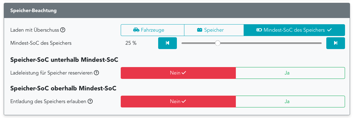

Ich finde die Hysterese-Lösung in 1.9.x wirklich prima und kann nicht nachvollziehen, warum es diese einfache Möglichkeit der Einstellung nicht mehr
gibt. Vielleicht habe ich ja etwas übersehen, aber eine vollwertige Lösung dafür sicherzustellen, lediglich einen Mindest-Soc% für die Nacht vorzuhalten, das Fahrzeug dann angeschlossen zu lassen und nichts weiteres monitoren zu müssen, kann ich auch nach 8 Seiten Diskussion nicht erkennen. Ich habe das gleiche Probleme wie meine Vorgänger. Heute morgen die OpenWB angeschlossen, SOC war auf ca 45% und mit den folgenden Einstellungen hat das System munter den Speicher auf 13% auf 3 Phasen leergesogen. Mir geht es schlicht darum, dass das System bei 25%-SOC das Laden stoppt.
Hat mit 1.9.x echt gut funktioniert und mit 2.1.7 musste ich mich schon mehr mit der Thematik beschäftigen, als ich gehofft habe.
Das wird langsam frustrierend. Gibt es denn eigentlich eine Möglichkeit, auf eine Version 2.x downzugraden, wo es diese Einstellmöglichkeiten noch gab?

Saugt er den Speicher auch noch leer, wenn du unterhalb des Mindest-SoC 99kW Speicherladung reservierst?
So in der Art wird ja auch prio Speicher oder Auto Implementiert sein: bei prio Speicher wird dem BMS des Speichers immer ein bisschen Überschuss gelassen (m.a.W Ladeleistung reserviert) auf dass der Überschuss in den Speicher gehe. Bei prio Auto ist es anders herum, da wird der Ladestrom des Autos so hoch geregelt, dass für den Speicher nichts übrig bleibt.
Mit dem Modus Mindest-SoC soll ja der Mix aus beiden klappen. Bis Mindest-SoC ist es prio Speicher und danach prio Auto. Das würde ich erwarten, wenn beide Schalter wie bei Dir auf „Aus“ stehen. Stelle ich sie auf Ein, kann ich den Algorithmus beeinflussen. Wobei ich das mit der Ladestrombeaufschlagung aus dem Speicher über dem einstellbaren SoC auch noch nicht so recht verstanden habe. Also den Anwendungsfall dahinter.

Hysterese hat das Team für sw2 auf dem Schirm.

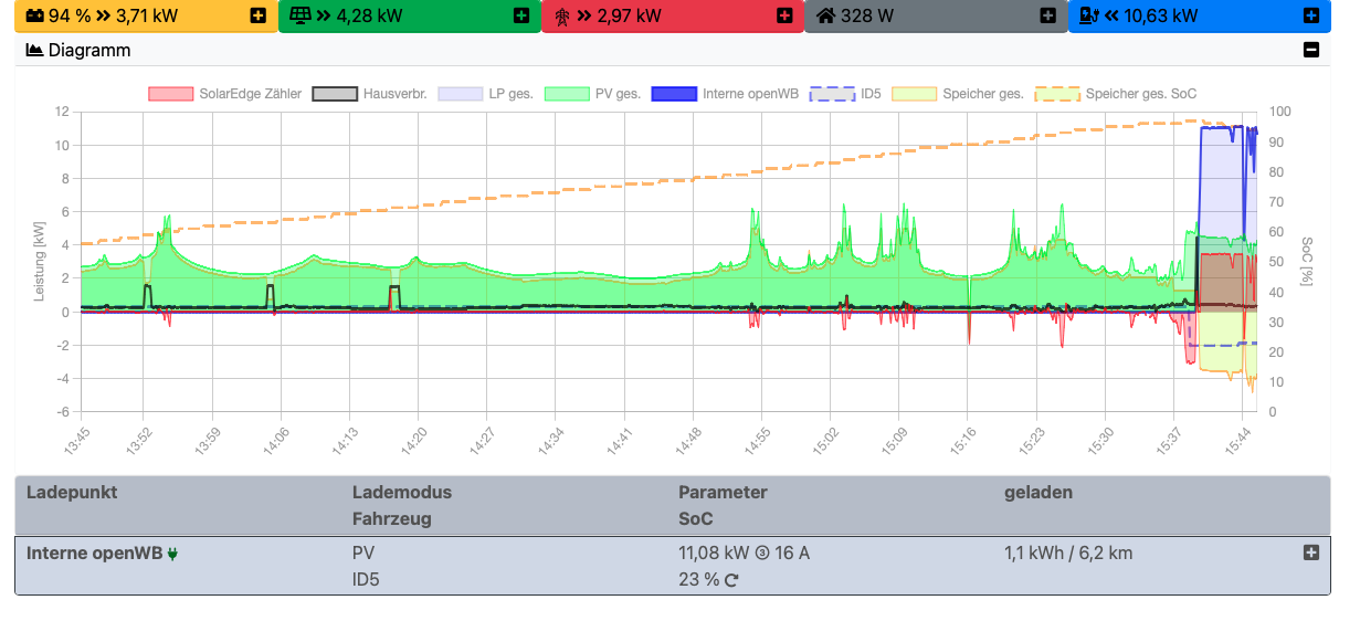

Irgendetwas ist hier doch fishy. Jetzt ist der Speicher bei 94%, ich schliesse das Fahrzeug mit PV Laden an und es wird auf 11 kW unter 3KW Netzbezug geladen?

Bitte unter Beachtung von viewtopic.php?t=1526 einen eigenen thread aufmachen. Das scheint ein Konfigproblem und hat nichts mit der allgemeinen "Diskussion zur Speicherbeachtung" zu tun.

Ok. Die Situation hat sich nach ca. 7 min. auch wieder eingependelt. Ich habe jetzt mal Einstellungen für unter-/oberhalb Mindest-SOC eingestellt und werde das beobachten müssen. Danke!
