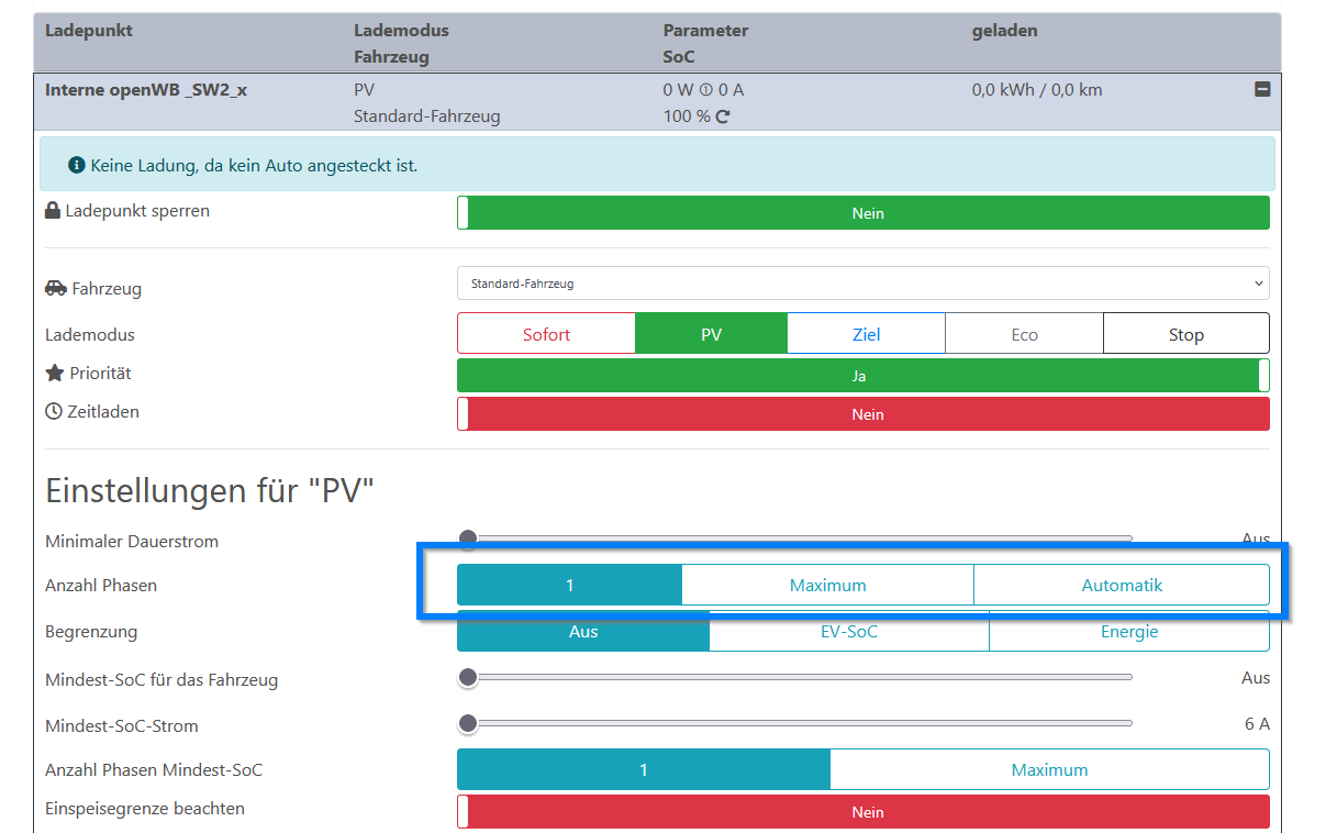

Hallo, könnte mir jemand einmal kurz erklären welche vorbedingungen vorherrschen mussten, sodass das überschussladen direkt mit 3 Phasen anfängt.
Hatte folgendes Scenario und war verwundert das das Auto nicht lädt.
Gestartet mit 1ner Phase und dann richtigerweise umgesprungen auf 3 Phasen. Dann irgendwann nicht mehr genug Überschuss vorhanden, sodass richtigerweise der Ladevorgang stoppt. Nur zum erneuten Starten des Überschussladens, wollte die wallbox mit 3 Phasen starten statt erst mit einer.
Warum wurden 3 Phasen "verlangt" ?

Beitrag von Ihaglc »
Kannst Du hier temp. schnell ändern.
2025-07-19 13_07_37-openWB – Mozilla Firefox.png (36.7 KiB) 1316 mal betrachtet
Von meinem Verständnis wird bei der Automatikeinstellung je nach verfügbarem Überschuss auf die entsprechende Anzahl der Phasen umgeschaltet.
( die Zahl der Umschaltungen ist vom System begrenzt und unterbleibt bei zu hoher Anzahl [ > 3? ] )
Es gibt hier aber wohl noch Probleme in der aktuellen Version
die anderen Werte sind Festeinstellungen, also Festeinstellung auf 1 oder 3 phasig.
Ich habe bei meiner 22kW Wallbox PV Überschuss fest auf 1phasig gestellt, da 3 phasig bei meiner kleinen PV Anlage mit 7KW keinen Sinn macht.
