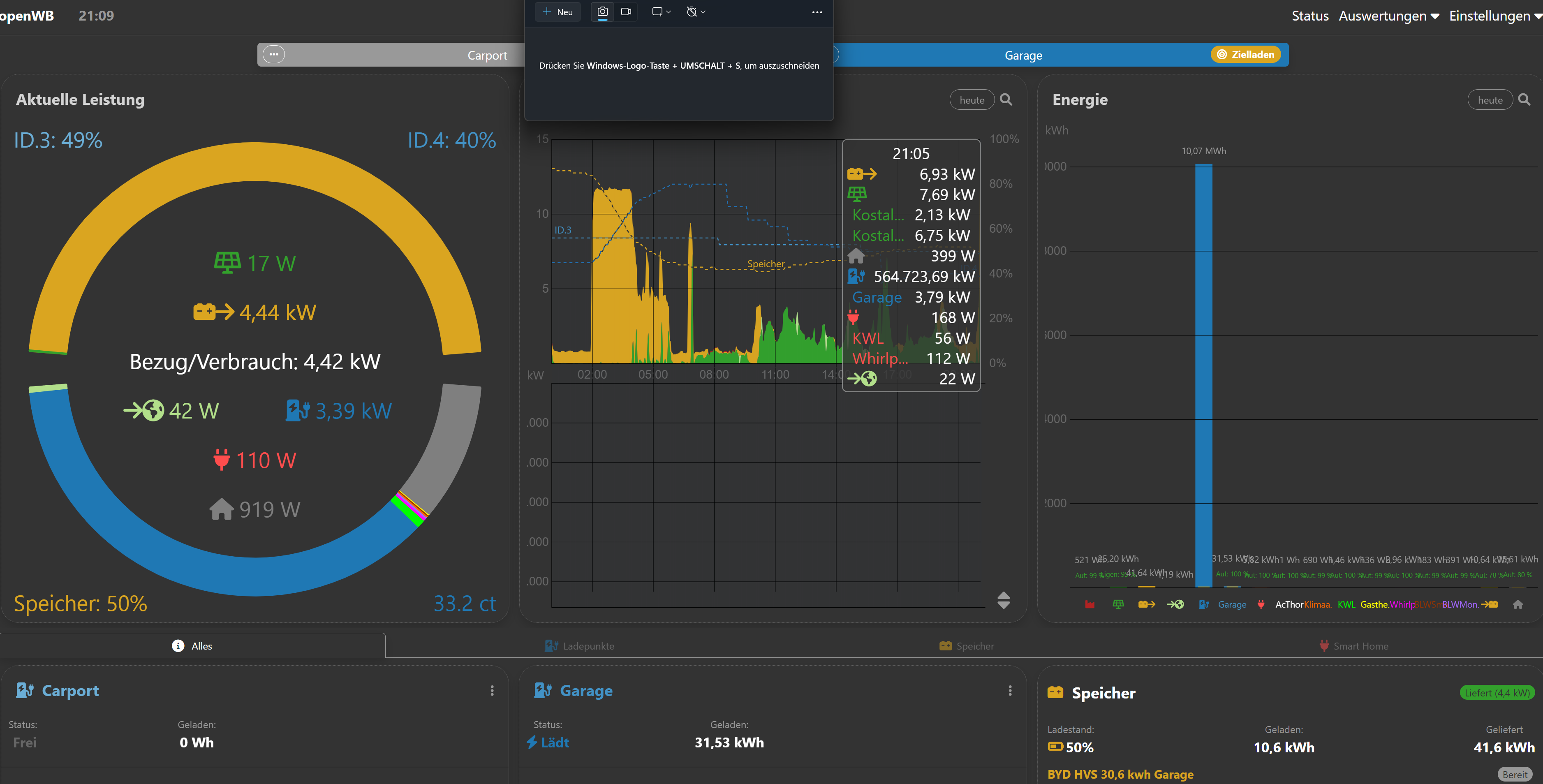

Software stand 2025-07-24 09:41:46 +0000 [a9a0cf4f9]
Soweit Stabil mit den OpenWB Modulen (Plenticore )
Leider ein Extremer Peak beider Ladung als ich dachte sei bleibt wieder hängen .
Siehe Bild .
(565.5 KiB) Noch nie heruntergeladen
Hier das Log
https://paste.openwb.de/y6WaDcWXnORwvKj
Und das Thread log
https://paste.openwb.de/qjZiZF9BgXXHWFG
Ich werde über nach auch wieder schauen ob die Entladeleistung als PV gezählt wird teilweise .
Ich berichte

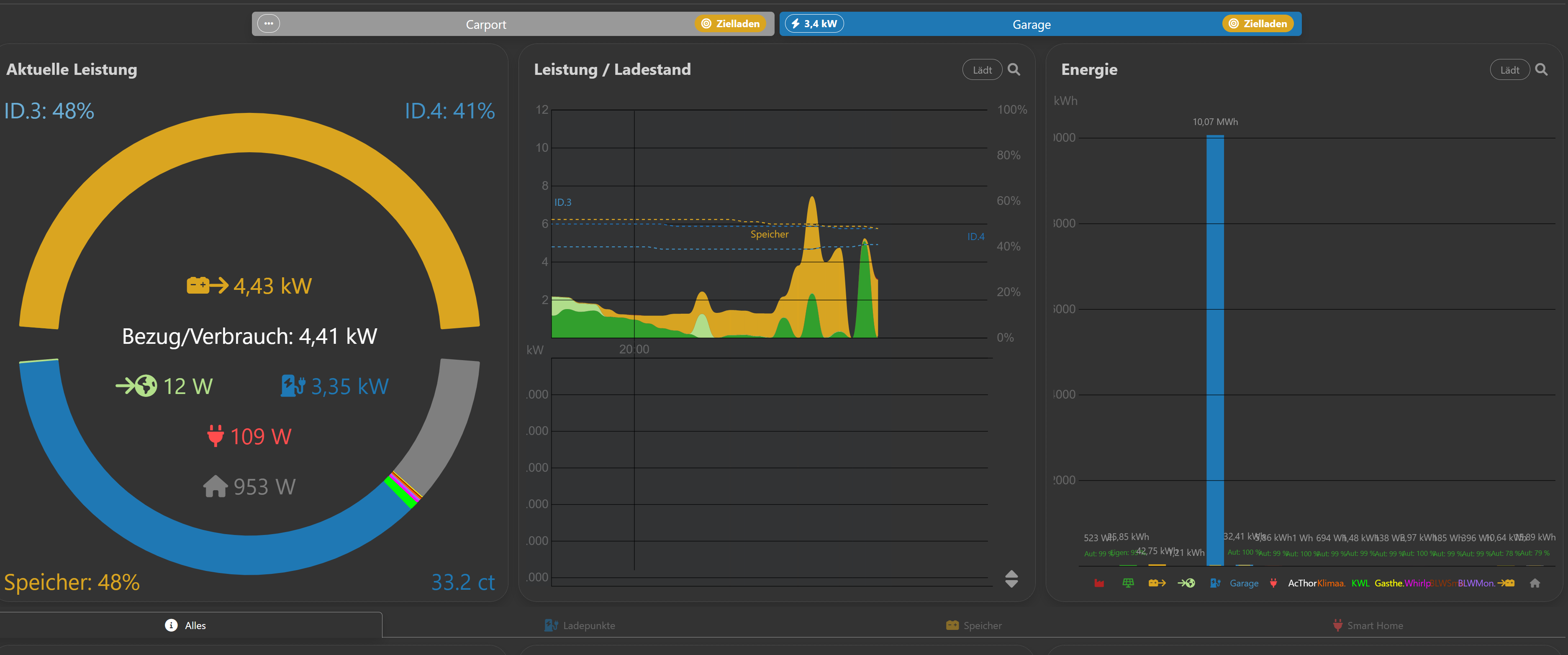

Und wieder Entladeleitung als PV-Leistung ausgegeben beim Plenticore Module
Siehe Bild
(362.54 KiB) Noch nie heruntergeladen
Hier das Log
https://paste.openwb.de/LCqURJICXdc5jai
Kann man das nicht in das Modul einprogrammieren das wenn keine Energie mehr von den Eingängen DC1/DC2 (bei Batterie Nutzung, also wenn die Batterie in den Wechselrichter gezogen wird in der Struktur )
keine PV-Leistung mehr gezählt werden darf ?
Müsste doch über die Register gehen !?

Meth hat geschrieben: Do Jul 24, 2025 7:42 pm Und wieder Entladeleitung als PV-Leistung ausgegeben beim Plenticore Module
Siehe Bild
Bitte viewtopic.php?t=1526 beachten und ein Screenshot vom Standard Theme oder Koala Theme. Das sind nur die offiziell von openWB supporteten Themes. Colour Theme könnte auch das Problem sein.
