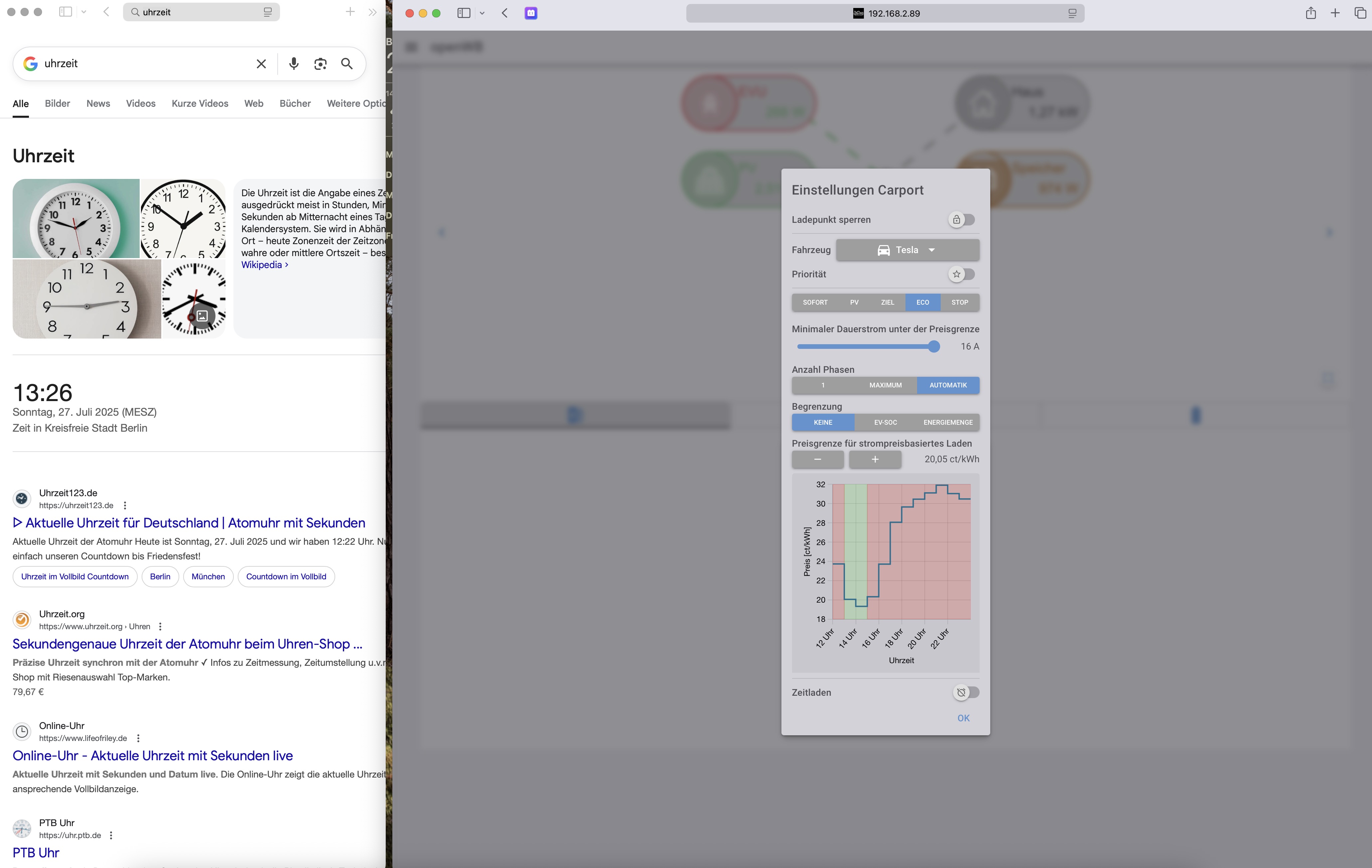

Mit 2025-07-25 09:58:40 +0000 [a354bd5b0] gibt es ein Problem beim Preisladen. Die Zeit bei der Auswahl im Ecomodus ist genau um eine 1h zurück versetzt.
Aktuelle Zeit 13:26
Zeit am Display der openWB: 13:26
Zeit bei der Auswahl im Ecomodus: -1h also 12:26
Problem ist, dass bei der Preisauswahl 13 Uhr zu 20,5 Cent das Laden um 13 Uhr nicht beginnt, da er denkt es ist 12:26 Uhr und der Preis würde noch höher liegen.
Hier das Log: https://paste.openwb.de/tasMCzRyURmYCyO
Aktuelle Zeit 13:26
