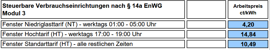

mrinas hat geschrieben: Sa Apr 26, 2025 8:59 am 15min Schritte sind aktuell nicht möglich, die Berechnung findet derzeit in stundenschritten statt. Müsstest also auf bzw. Abrunden.
OK. Bin ja froh, dass das Feature bald kommt.
Falls ihr zukünftig mal drangeht, solche Zeiten denkt sich mein VNB aus:

Geht irgendwo aus dem Kontext der Tabelle hervor, welcher Tarif z.B. um 06:10 gilt?

Ich würde vermuten das volle Stunden gemeint sind.
Nachfragen kann nicht schaden, die anderen Übergänge sind ja auch nicht abgedeckt.

Es wird ja immer in 15-Min-Häppchen gemessen. Wenn eine Zeitscheibe um 17:00 endet, sind alle danach folgenden Verbräuche in der Scheibe, die um 17:15 beginnt. So würde ich das interpretieren.
Wenn man das wirklich auf die Minute sehen wollte, hätte man ja zu den vollen 15 Minuten einen hohen Traffic und danach 15 Minuten Ruhe. Im Sinne einer gleichmäßigen Infrastrukturauslastung halte ich dieses „Verschmieren“ der Zeitscheibengrenzen für durchaus sinnvoll. Wenn nur die Kommunikation ein bisschen zeitversetzt wäre, könnte man ja auf die 15-Min-Löcher im Zeitplan verzichten.
Was einen seitens der Programmierung natürlich zu der Frage bringt, wie man denn herausbekommt, in welcher Minute das eigene smartmeter seine „Viertelgrenzen“ zieht. ;)

Die SmartMeter übermitteln hierfür immer in 15Min Parts.
Ist die Frage was hier mit z.B. 17:00 - 17:15 Part passiert…

openWB hat geschrieben: Sa Apr 26, 2025 3:32 pm Die SmartMeter übermitteln hierfür immer in 15Min Parts.
So wie ich meinen VNB kennengelernt habe, will ich die Frage lieber nicht stellen. :roll:
Mache ich aber trotzdem, sobald die mir Modul 3 bestätigt haben.
