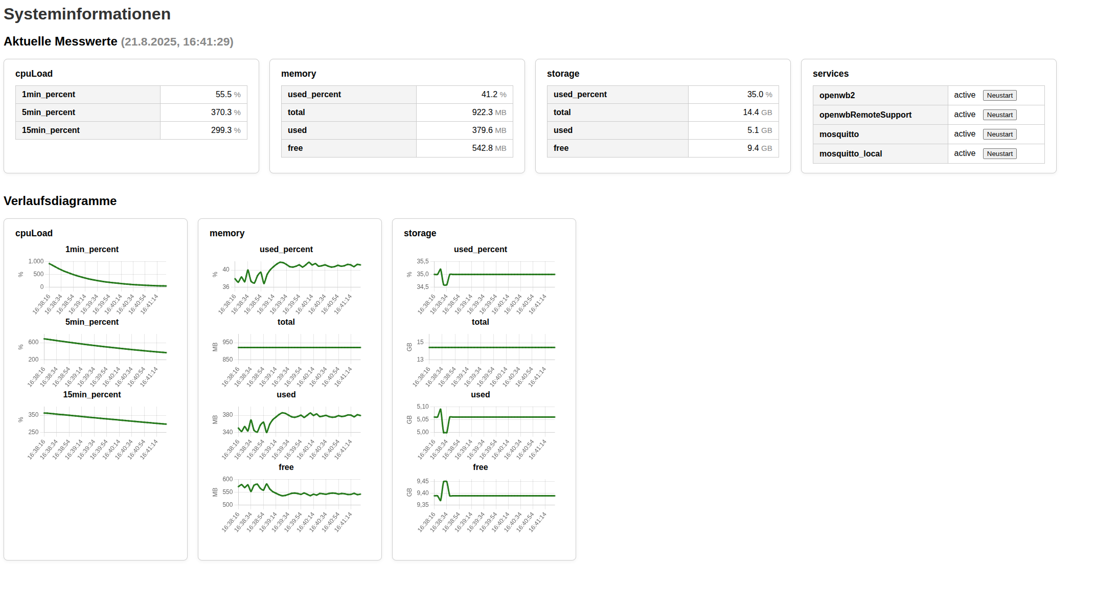

Ich hab gerade einen interessanten Moment eingefangen, openWB nicht erreichbar, extrem hohe CPU Last, ging rauf auf 1000%. Kein Theme erreichbar, hat ne Minute gedauert bis das Log über /openWB/ramdisk/main.log erreichbar war und auch openWB/web/maintenance/systeminfo.html war minutenlang am Laden.
Zwischen 16:30 und 16:39 wirds dann interessant im Log, da ist das Log leer und offenbar wird der openWB Dienst neu gestartet? Aber warum, kein Update oder dergleichen in Gange
https://paste.openwb.de/LMUdh6ZY3ODrrGv
