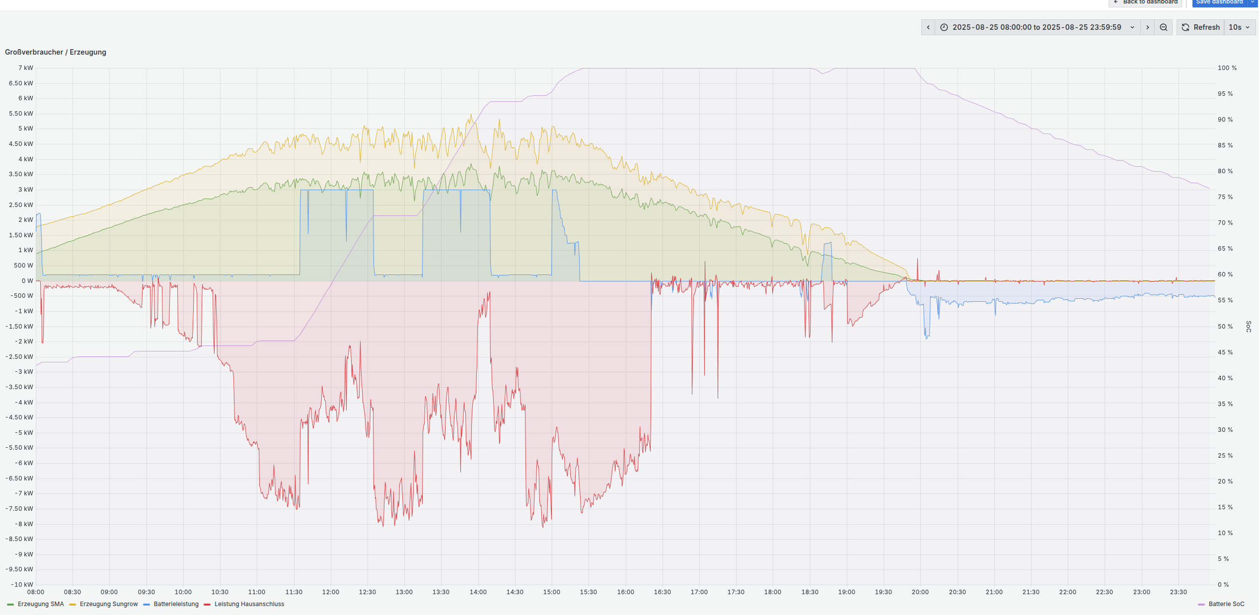

seaspotter hat geschrieben: Mo Aug 25, 2025 7:49 pm Mit Version 2025-08-25 14:42:26 +0000 [198ed46ec] bekomme ich im 5sek Takt diese Meldung für den Zähler:
Verschwindet nach 5sek wieder für 5sek und dann wieder das gleiche. Mit der vorherigen Version vom Donnerstag hatte ich das definitiv nicht. Irgendwo hat sich da ein Bug eingeschlichen:
https://paste.openwb.de/QLUL848B53ndsae
Hab ein Backup eingespielt von vor dem Update, bin jetzt zurück auf 2025-08-22 14:47:32 +0200 [20d3363ec] und damit habe ich diese Meldung nicht mehr, läuft ganz normal durch.

Wie sehen dann in der alten Version oder auf dem Sungrow-Portal die Werte zu einer vergleichbaren Uhrzeit/Situation aus? Die Meldung ist ja berechtigt, der Speicher muss ja irgendwoher seine Ladeleistung bekommen.

Ich logge die Modbuswerte parallel (via Modbus Proxy) in iobroker und schreibe sie nach Influx und visualisiere sie in Grafana (10sek Intervall). Anbei mal der Export dazu als Screenshot vom Montag. Gegen 21:30 hab ich das Update gemacht und um 21:45 oder so wieder nach Backup eingespielt vom 22.08. nachdem ich die Zählermeldung im 5sek erhalten hab.
Es gab keine Ladung real zwischen 21 und 22 Uhr.
Mal zum Vergleich ein Log von jetzt, aktuell lädt der Speicher mit 200Watt (Peakshaving aktiv): https://paste.openwb.de/YG8Jh7WFFTjRgq6
