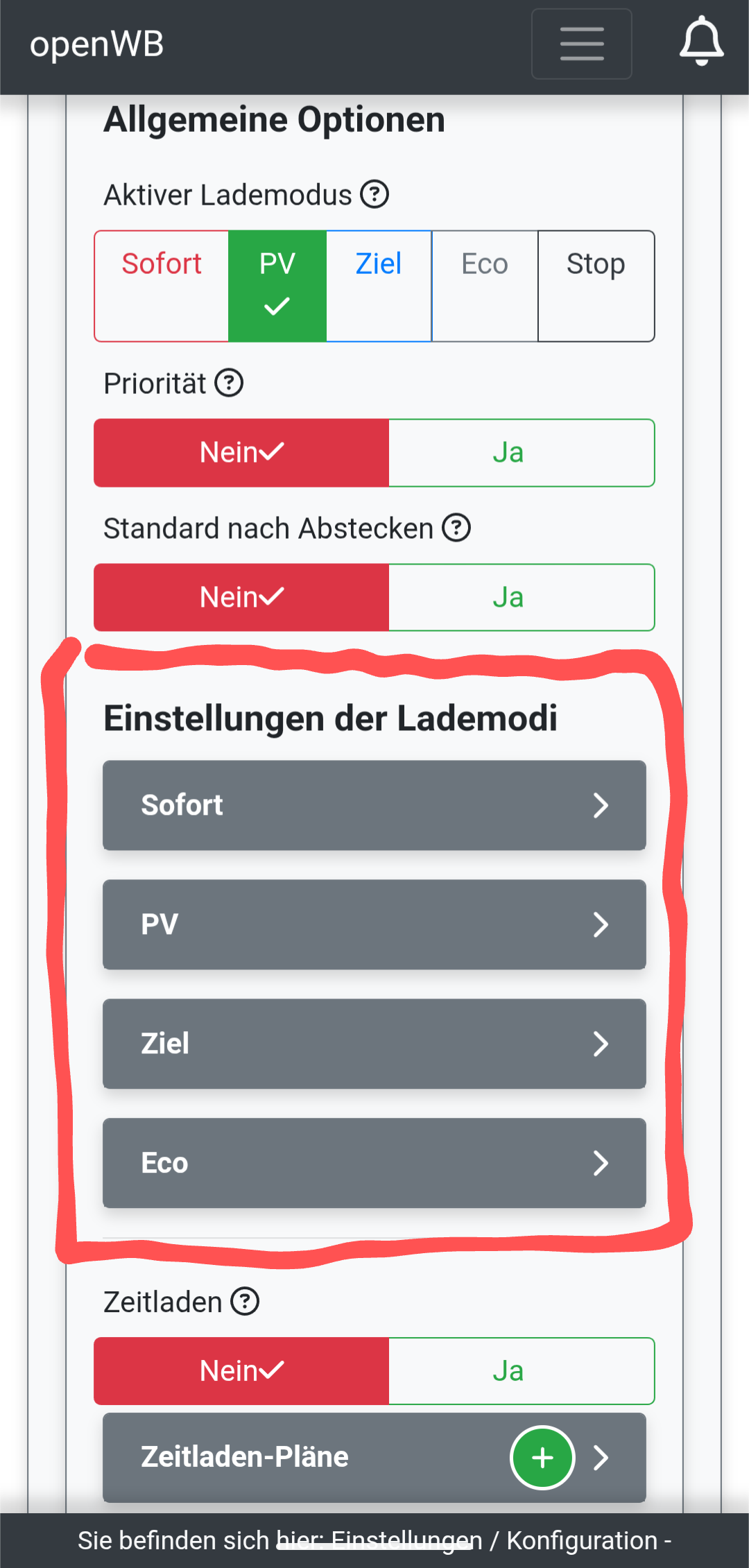

bei mir lassen sich nicht alle Ladimodi aufklappen unter Ladeprofile.
Habe neben dem Standardprofil zwei weitere Fahrzeuge. Beim Standardfahrzeug lassen sich alle Modi aufklappen. Bei meinem ersten Fahrzeug geht Sofort und Ziel, PV und Eco nicht. Beim zweiten Fahrzeug funktioniert nur Sofort, die drei weiteren Modi lassen sich nicht aufklappen.
Hat das sonst noch jemand? Update brachte keine Besserung.
(223.13 KiB) Noch nie heruntergeladen

hengsti hat geschrieben: Do Sep 04, 2025 9:13 am Habe neben dem Standardprofil zwei weitere Fahrzeuge. Beim Standardfahrzeug lassen sich alle Modi aufklappen. Bei meinem ersten Fahrzeug geht Sofort und Ziel, PV und Eco nicht. Beim zweiten Fahrzeug funktioniert nur Sofort, die drei weiteren Modi lassen sich nicht aufklappen.
Hier klappt das sowohl im Safari als auch bei Chrome und Firefox. Browsercache mal leeren?

Verhält sich identisch. Probiert jeweils immer im Private Mode:
Windows 11: Chrome, Brave, Firefox
Android 16: Chrome, Brave

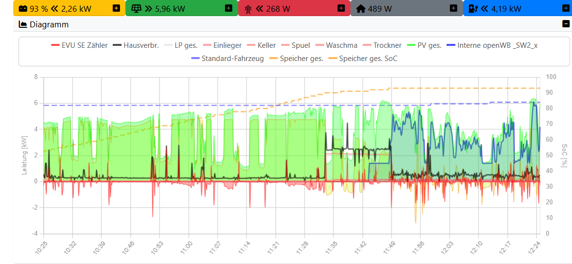

ChristophR hat geschrieben: Mi Sep 03, 2025 8:07 pm
Ihaglc hat geschrieben: Mi Sep 03, 2025 1:14 pm Heute ist mir besonders aufgefallen, dass wenn die PV Leistung stark schwankt, auch der Hausverbruch mitschwankt.
Der Hausverbrauch wird von der openWB ja berechnet;
Das hatte ich hier auch schon gemeldet:
viewtopic.php?p=131290#p131290
Früher war das m.E. nicht so...
Bei Dir ist der Fall aber etwas anders:
Auch wenn die PV Leistung nicht schwankt, hast Du die Streuungen im Hausverbrauch während des Ladens.
Bei mir schwankt der Hausverbrauch hauptsächlich nur, wenn die PV Leistung auch stark schwankt.
Sollte sich vielleicht doch jemand mal unsere Logs ansehen....
heutige Anzeige, man erkennt, dass die Schwankungen des Hausverbrauchs, vermehrt während des Ladens bei gleichzeitigen starken Schwankungen der PV Leistung auftreten. aber auch ohne Laden gibt es einzelne Peaks im Hausverbrauch, wenn die PV Leistung stark schwankt,
