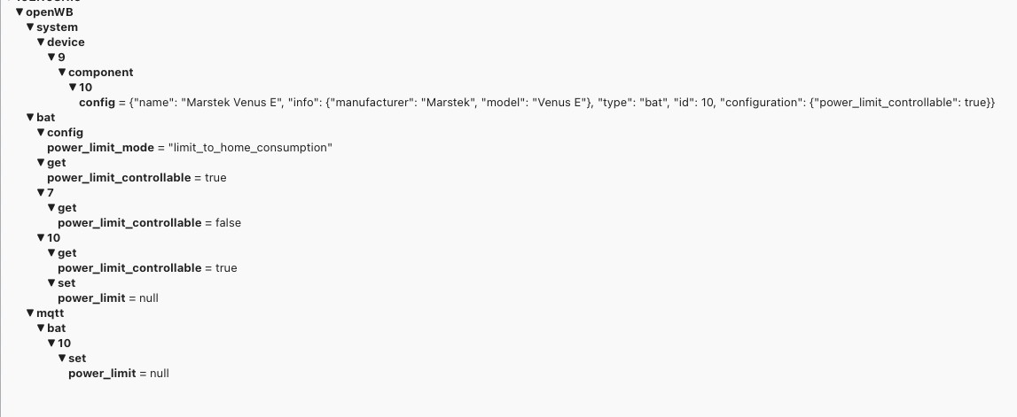

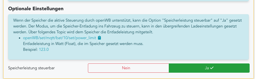

Re: aktive Speichersteuerung
Ich habe testweise einen AC-Speicher per MQTT angebunden und übergebe alle MQTT-Topics wie gefordert. Funktioniert.
Was nicht funktioniert, ist die aktive Steuerung, die ja offenbar eine Lade- oder Entladevorgabe liefern soll. Der angegebene Topic existiert nicht, der existierende liefer "NULL".
Ist da was noch nicht fertig umgesetzt oder sollte ich den Fehler woanders suchen?
