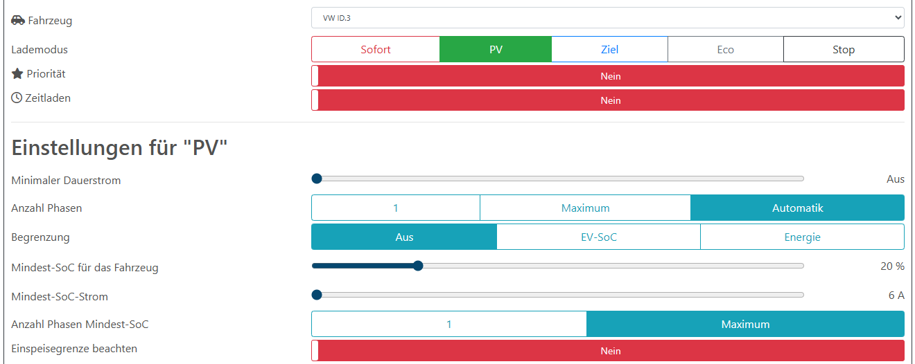

Beim Mindest-SoC laden wechselt der Ladevorgang ständig zwischen 3 / 1 / 3 Phasen.
Info zu Einstellungen (vgl. Bild 1):
(1) "Mindest-SoC für das Fahrzeug" = 20 %
(2) "Anzahl Phasen Mindest-SoC" = Maximum
(3) "Mindest-SoC-Strom" = 6 A
Sowie die Einstellungen:
(4) "Mindestzeit zwischen Umschaltungen" im Fahrzeug-Profil = 60 s
(5) "Wartezeit Ladestart & Phasenzuschaltung" = 20 s
(6) "Wartezeit Ladeende & Phasenreduktion" = 8 min
(7) "Pufferzeit" = 8 min

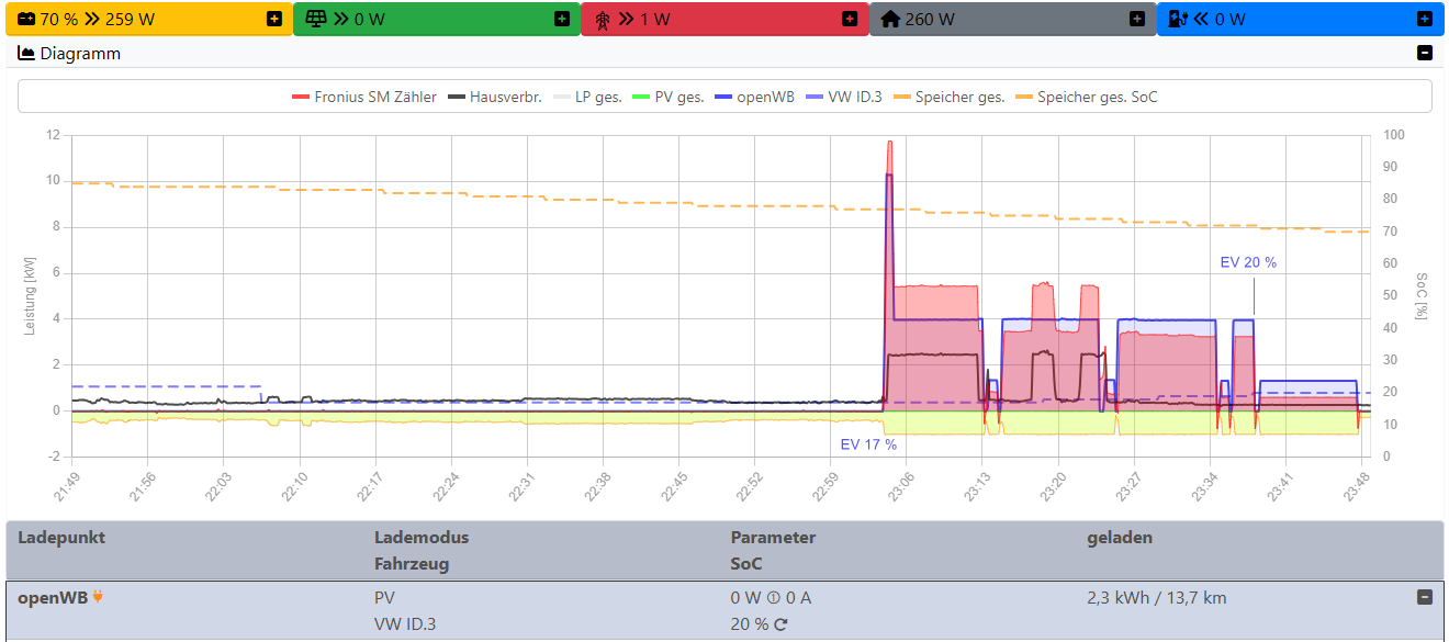

Ladung wird gestartet ca. um 23:04, nicht irritieren lassen, zu Beginn war der "Mindest-SoC-Strom" (3) auf 16 A eingestellt, nach etwa einer Minute hatte ich diesen auf 6 A reduziert.
Nach Ablauf der Wartezeit (6) wird 3-phasig gestoppt (23:13:04) und auf 1 Phase reduziert. Anschließend wurde vmtl. unter Beachtung von (4) und (5) aber ohne Berücksichtigung der Pufferzeit (7) 1-phasig wieder gestoppt (23:14:25) und erneut auf 3 Phasen hoch geschaltet (23:14:56).
Beim Ladestart ist der EV-SoC bei 17 %. Das ganze Spielchen wiederholt sich so oft, bis EV-SoC 20 % erreicht hat, gemäß der Vorgabe "Mindest-SoC" (1). In der Infozeile steht genau in diesem Moment (23:38:04) "Umschaltung von 3 auf 1 Phasen in 7 Min.. D.h. die aktive Wartezeit (6) wird mit Erreichen der 20 % abgebrochen und die Ladung sofort beendet. Trotzdem das Fahrzeug nun bei 20 % steht, wird die Ladung fehlerhafterweise nochmals 1-phasig gestartet, nach ca. 60 s erscheint in der Infozeile "Ladevorgang wird nach Ablauf der Wartezeit in 7 Min. 59 Sek. gestoppt" und erst nach Ablauf dieser Wartezeit (6) sowie vmtl. plus (4) final gestoppt (vgl. Bild 2).
Nun, am Ende dieser Zeilen, habe ich vermutlich die Fehlerursache erkannt. Hätte ich den "Mindest-SoC-Strom" (3) auf 7 A gestellt, wäre das Problem so wahrscheinlich nicht aufgetreten. Der Prozess hat als Voraussetzung für eine Phasenumschaltung 3>1 scheinbar die "Ladestrom Vorgabe" geprüft, die während der Wartezeit (6) bei mir permanent bei 6 A fixiert war und zudem die Tatsache, dass "Mindest-SoC-Laden" aktiv war, ignoriert.
Abhilfe: Wenn beim PV-Laden die Bedingung "Mindest-SoC-Laden" erfüllt ist und wenn
  • (2) = Maximum, darf vom Prozess eine Phasenumschaltung 3>1 niemals angestoßen werden (muss erst gar nicht ausgewertet werden)
    oder
  • (2) = 1 Phase, und Vorgabe (3) "Mindest-SoC-Strom" = 16 A, darf vom Prozess auf Basis dieser 16 A eine Phasenumschaltung 1>3 nicht angestoßen werden, es sei denn, dass unabhängig davon zum Ersten genug PV-Leistung für 3-Phasen Betrieb (> 4, 2 kW) über die Dauer der Wartezeit (5) vorhanden ist, und zum Zweiten kein Speichervorrang definiert ist oder dieser entsprechend gefüllt ist.
Bitte bei nächster Gelegenheit korrigieren - Danke!
