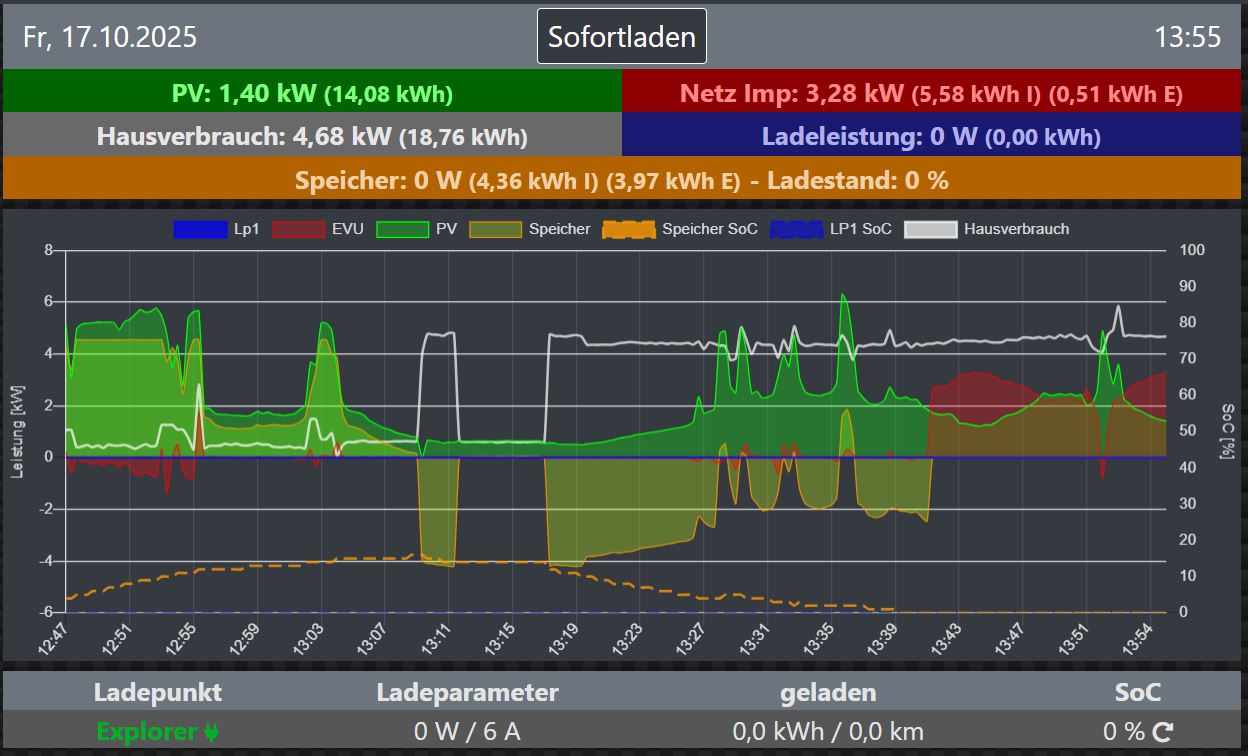

Hi, vielleicht kann mir hier noch ein mit SW Vers. 1.9.304 vertrauter Spezialist helfen:
Am 15.10. hat mein Ford Explorer BEV (2025) normal per "Sofortladen" 3-phasig geladen.
Unmittelbar danach (Fahrzeug war abgesteckt) wurde bei mir der IMS-Zähler getauscht.
Heute wieder angesteckt (Modus "Sofortladen"), und das Fahrzeug reagierte erstmal mit
roter Leuchte am Ladeport. Nach mehreren Versuchen erfolgte die Ladung nur noch mit ca. 3,7 kW
gemäß der dürftigen Ford-Pass-App, die einen Aktualisierungsintervall von gefühlt 12 Tagen hat.
Ich kann in der lokalen Browseroberfläche der OpenWB nicht erkennen, ob 3-ph 6A oder 1-ph 16A.
Die Zeile unten bleibt auf Null und im Graphen wird die blaue Ladekurve auch nicht angezeigt.
Ansonsten arbeitet die OpenWB für meine laienhaften Begriffe normal, die sonstigen Anzeigen
sind plausibel.
Eine umfassende Überprüfung aller Einstellungen in den Tiefen der Menüs der OpenWB zum
Ladekomplex ergab keinerlei Veränderungen.
Ein Reset der OpenWB erbrachte keine Veränderung zu obigem Beschwerdebild.
Ladeproblem OpenWB.JPG (127.61 KiB) 14913 mal betrachtet
Ahnungsloser Laie bittet dringend um Hilfe - Vielen Dank!

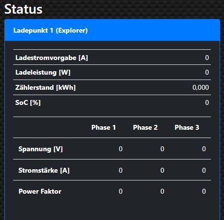

Was steht auf der Status-Seite, v.a. Ladepunkt(e), sinnvolle Werte auf allen Phasen?

rleidner hat geschrieben: Fr Okt 17, 2025 1:55 pm Was steht auf der Status-Seite, v.a. Ladepunkt(e), sinnvolle Werte auf allen Phasen?
Nix, alles nur Nullen, auch während des 3,7 kW-Ladevorganges vorhin...

Da scheint es ein Problem in der openWB zu geben.
-> Ticket beim support aufmachen wie bereits oben empfohlen.

Das gab es schon oft. Vermutlich ist der Zähler in der openWB defekt.
Kontaktiere den openWB-support.

Danke für Eure Beiträge, und ja, genau das war es auch, der interne Zähler war abgeraucht.
Der Kontakt mit dem OpenWB-Support daraufhin war eine höchst positive Erfahrung! Nicht nur, dass man
von vornherein wusste, was da im Argen ist, nein, ich habe binnen zwei Tagen kostenfrei einen passenden
Zähler zugesandt bekommen, obwohl ich schon über die Garantie hinaus war.
