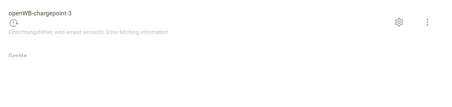

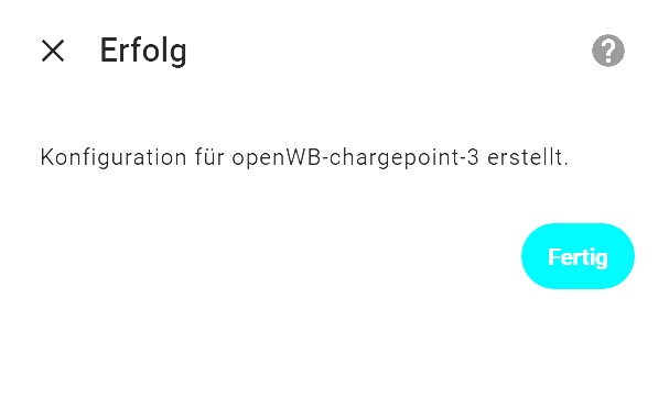

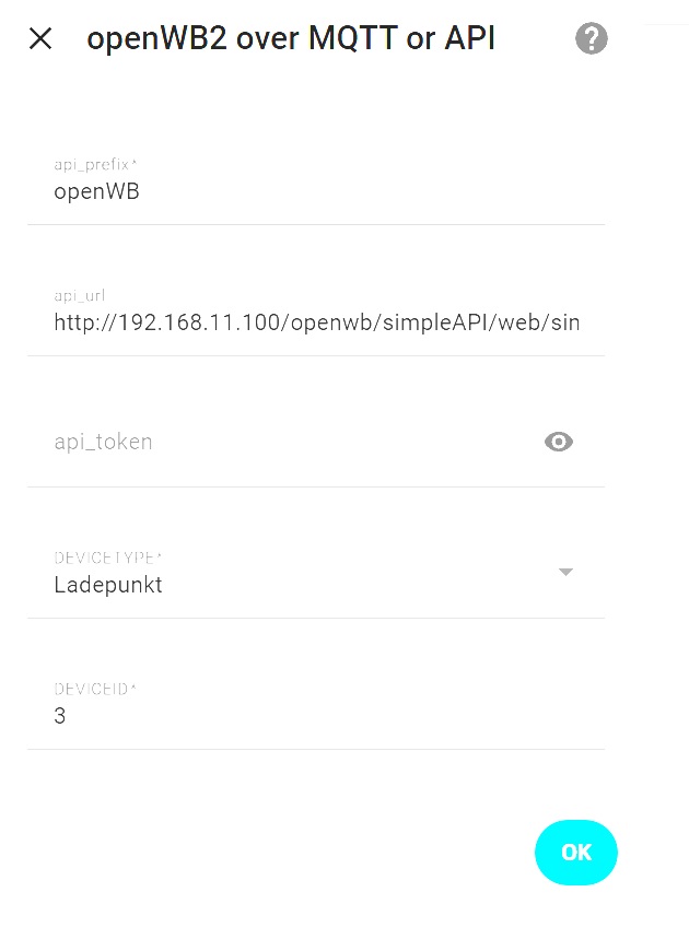

Was muss denn bei api-token eingetragen werden?
Die Adresse musste ich schon ändern weil ich eine andere IP habe und auch ip-der-openwb/openwb noch eingeben muss.
Mir wird zwar dann ein Erfolg vermeldet:
Allerdings kommt dann:
Ich habe bei mir auch noch eine Slave Box mit Ladepunkt 4, muss ich diesen dann auch so eintragen und einrichten?

Hi Hefer,
das API Token lässt du bitte leer - hab ich schon im Bezeichner angepasst.
Es könnte an der URL liegen - Groß- und Kleinschreibung ist wichtig.
Bei mir funktioniert
http://192.168.0.68/openWB/simpleAPI/si ... oint_all=4
Und bitte sei so nett und erzeuge ein Issue in meinem Github falls es nicht funzt - dann kann ich das abarbeiten und wir spammen das Forum nicht so zu.
https://github.com/a529987659852/openwb2mqtt/issues
Dort bitte auch die Log-Einträge posten.
