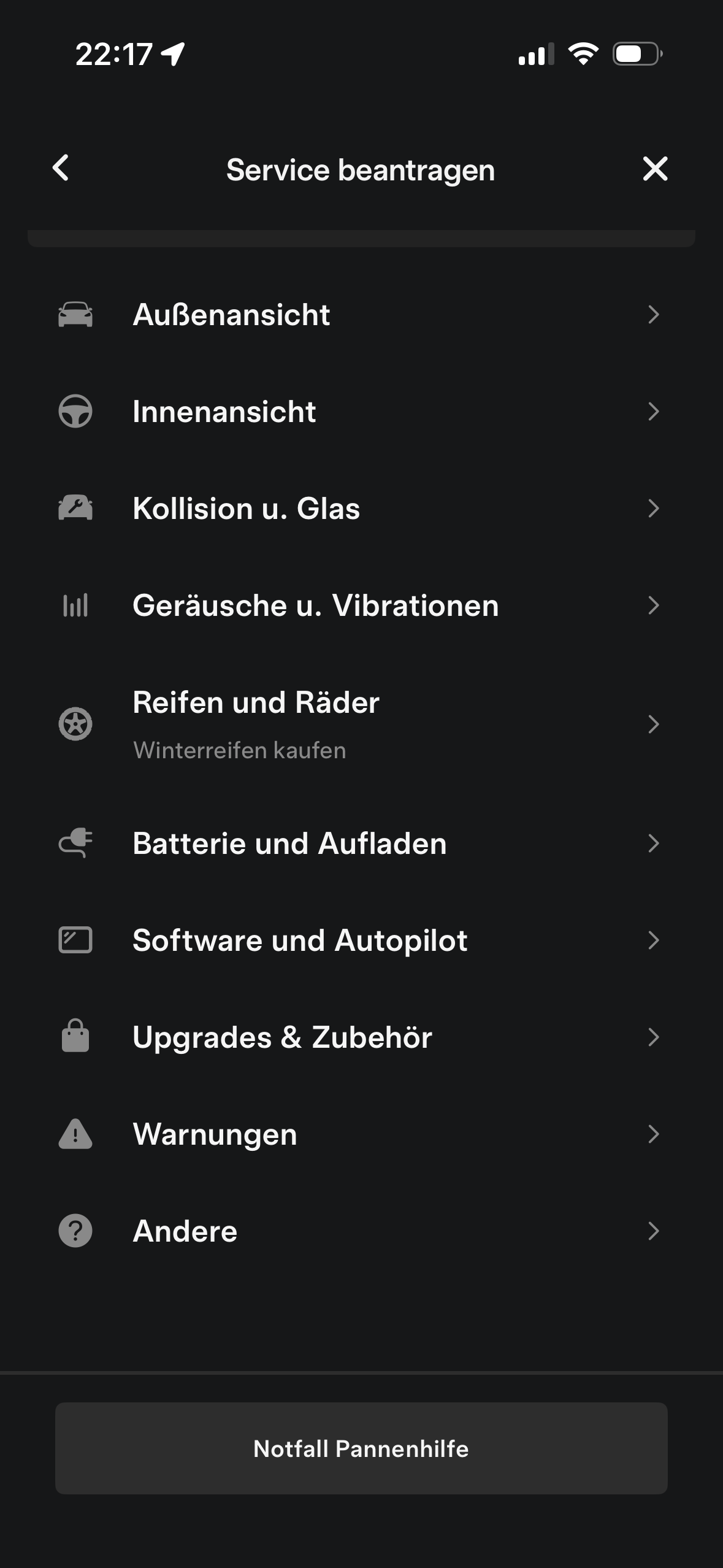

kai9555 hat geschrieben: Sa Nov 15, 2025 10:19 am Das Problem wurde Tesla ebenfalls gemeldet.
Mal so ganz neugierig gefragt: wie oder wo meldet man was bei Tesla?

Gero hat geschrieben: Sa Nov 15, 2025 9:05 pm wie oder wo meldet man was bei Tesla?
Service-Request in der App auf machen.
Du gehts in der App auf Service, dann Service beantragen und kannst aus mehreren Unterpunkten auswählen (siehe Anhang) - in meinem Fall „Batterie und Aufladen“. Dort beschreibst du dein Problem und im nächsten Schritt wird jemand von Tesla deine Problembeschreibung mit eventuell vorhanden Fehlerprotokoll aus deinem Auto und mutmaßlich internen Infos/Problemen zum Firmwarestand abgleichen.
Wird so keine Lösung gefunden bekommt man einen Servicetermin bei Tesla oder durch einen Ranger vor Ort, um eventuelle Hardwareprobleme zu beheben.

kai9555 hat geschrieben: Sa Nov 15, 2025 9:24 pm Du gehts in der App auf Service, dann Service beantragen und kannst aus mehreren Unterpunkten auswählen (siehe Anhang)
Thomas aus W hat geschrieben: Sa Nov 15, 2025 9:10 pm Service-Request in der App auf machen.
Da wurde mir in Dortmund mal gesagt, dass Software-Probleme da nicht behandelt werden, nur Hardware. Mich nervt seit Jahren diese dämliche Nofallspurkorrektur, die auf Staßen ohne Mittellinie vollkommen untauglich ist, gerade mit Gegenverkehr. Da ich auf solchen regelmäßig unterwegs bin, vergeht bei mir keine Fahrt ohne dass ich angepiepst werde. Und Abstellen hilft immer nur für die aktuelle Fahrt. Ich finde den Menüpunkt zum ausstellen mittlerweile fast blind.

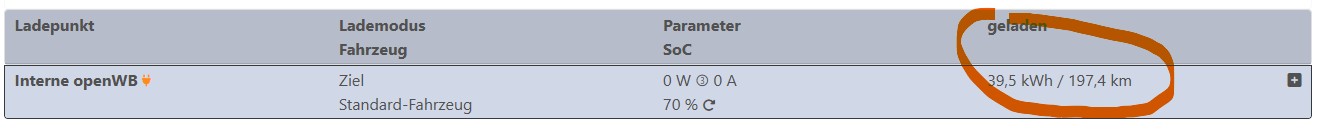

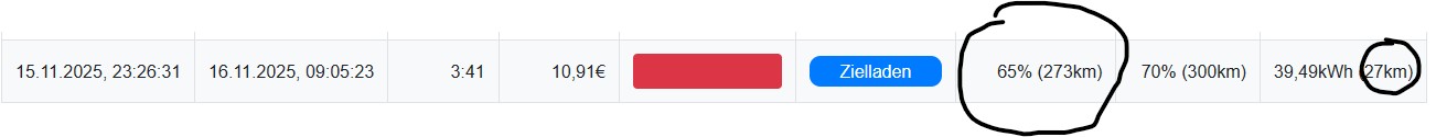

Aktuellster Master 14.11.25, 15:40 Uhr
Leider immer noch keine korrekte Erfassung des Start-SOC im Ladeprotokoll.
Start-SOC vor Beginn der Ladung war tatsächlich 18 % und wurde auch so angezeigt, im Protokoll wurden aber 54 % vermerkt und dementsprechend ist auch die Reichweite falsch. Energiemenge und Kostenberechnung ist korrekt.
Screenshot 2025-11-16 090441.jpg (29.32 KiB) 1029 mal betrachtet
Screenshot 2025-11-16 090725.jpg (25.52 KiB) 1029 mal betrachtet
Chargelog:
2025-11-16 09:05:22,436 - reference ReferenceTime.END, cp.data.set.log.imported_since_mode_switch 39487.79, cp.data.set.log.timestamp_start_charging None
2025-11-16 09:05:22,437 - energy_source_entry {'bat': 0, 'cp': 0, 'grid': 0, 'pv': 0}
2025-11-16 09:05:22,439 - cp.data.get.imported 5957852.54
2025-11-16 09:05:22,444 - power source {'bat': 0, 'cp': 0, 'grid': 0, 'pv': 0}
2025-11-16 09:05:22,445 - charged_energy 0.0
2025-11-16 09:05:22,448 - charged_energy_by_source {'bat': 0.0, 'cp': 0.0, 'grid': 0.0, 'pv': 0.0} total charged_energy_by_source {'bat': 0.0, 'cp': 0.0, 'grid': 39487.79000000004, 'pv': 0.0}
2025-11-16 09:05:22,450 - Ladepreis nach Energiequelle: 0.0€ Speicher (0.0kWh), 0.0€ Netz (0.0kWh), 0.0€ Pv (0.0kWh), 0.0€ Ladepunkte (0.0kWh)
2025-11-16 09:05:23,647 - Neuer Ladelog-Eintrag: {'chargepoint': {'id': 11, 'name': 'Interne openWB', 'serial_number': '20173848', 'imported_at_start': 5918364.75, 'imported_at_end': 5957852.54}, 'vehicle': {'id': 0, 'name': 'Standard-Fahrzeug', 'chargemode': 'scheduled_charging', 'prio': False, 'rfid': None, 'soc_at_start': 65, 'soc_at_end': 70, 'range_at_start': 273.0, 'range_at_end': 300.0}, 'time': {'begin': '11/15/2025, 23:26:31', 'end': '11/16/2025, 09:05:23', 'time_charged': '3:41'}, 'data': {'range_charged': 27.0, 'imported_since_mode_switch': 39487.79, 'imported_since_plugged': 39487.79, 'power': 10704.83, 'costs': 10.91, 'power_source': {'grid': 0.998, 'pv': 0.0003, 'bat': 0.0017, 'cp': 0.0}}}
Detaillog (um 09:05 Uhr vor Umschalten des Lademodus auf Details umgestellt): https://paste.openwb.de/blYQCwMrYAupKlM
