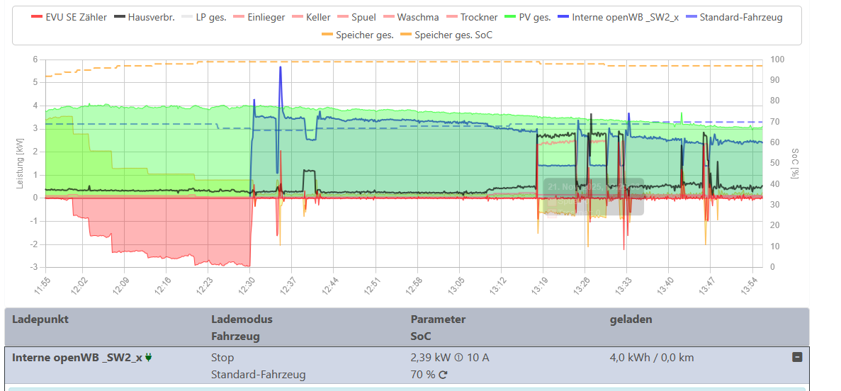

Danke Lena,
Ich nutze das Tronity SOC-modul
Ich habe gerade noch mal extra nachgeladen:
main https://paste.openwb.de/jDDLpir5WNksQ1E
Übrigens habe ich das Chargelog nur unter diesem Link öffnen können <ip>/openWB/ramdisk/chargelog.logchargelog.txt
Ich habe es angepasst.
Hallo Lena!
Kann ich leider nicht bestätigen, die Reichweite wird im Ladelog weiterhin nicht angezeigt.
Was noch hinzugekommen ist, dass die Reichweite während des Ladens jetzt auch nicht im Theme angezeigt wird.
(Aufgefallen ist auch, dass die vorherige Ladung im Ladelog erst erscheint, wenn eine neue Ladung begonnen wird.)
Edit: bei weiteren Ladeunterbrechungen wurden die Ladungen im Protokoll sofort angezeigt
main https://paste.openwb.de/8o2Xg0z5wQX07cG
SOC https://paste.openwb.de/hFn9ZHcoXWCdp1P
chargelog2.txt
(20.72 KiB) 71-mal heruntergeladen
2025-11-21 14_14_37-Window.png (18.02 KiB) 1116 mal betrachtet
