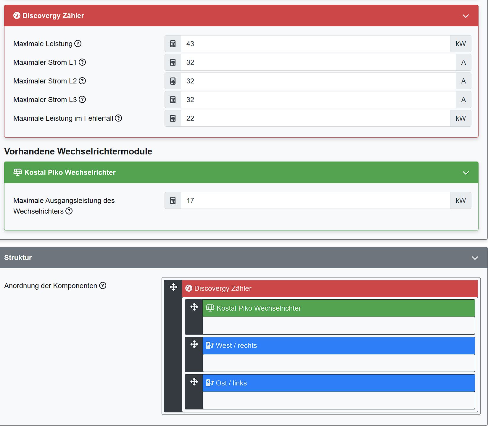

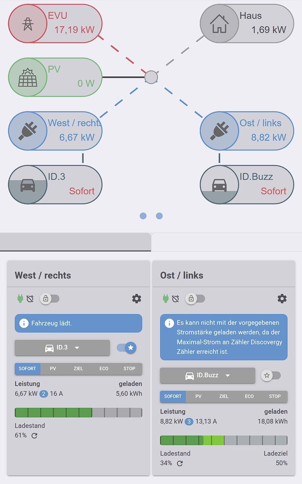

Moin, ich möchte nicht ausschließen, dass ich etwas falsch konfiguriert habe, aber wenn ich 43kW am Hausanschluss zulasse und auf ca. 17kW gesamt geregelt wird, dann erscheint mir das erstmal komisch.
Da es mit den 17kW des Wechselrichters korreliert, habe ich die Einstellung falsch verstanden oder die Struktur falsch aufgebaut?
"Gefühlt" ging das mal in der Konfig, dass beide volle Pulle (2 phasig und 3 phasig) laden kommt aber auch selten vor, möchte nix ausschließen.
Bitte nennen, was zur Analyse benötigt wird, danke!
Edit: Stelle ich den WR auf 0, dann funzt es, aber der hat nunmal 17kW max (theoretisch), warum werden die berücksichtigt, wenn ich über Netz lade? Die Boxen hängen ja parallel am AC, nicht irgendwie über DC "hinter" dem WR
17kWp Ost/Süd/West, Kostal PIKO 17, (noch) Discovergy, 2x openWB series 2 custom, FHEM, Proxmox mit OpenWB 2.x und am Basteln

Die 32A pro Phase passen nicht zu den 43kW.
