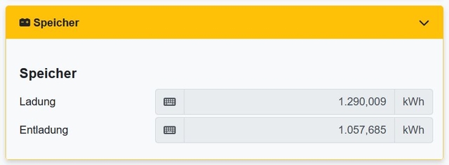

Hier mal meine Erfahrungen aus der Praxis. Habe einen BYD HVS 5.1, also auch einen 5 kWh Speicher. Werte von diesem Jahr:
Der Speicher hat 1058 kWh geliefert, macht also bei einem Strompreis von 30ct eine Ersparnis von 317,40€. Davon muß man jedoch noch die entgangene Einspeisevergütung (1290 kWh * 8ct = 103,20€) abziehen. Macht insgesamt also 214,20€. Das liegt also recht nah bei Deinen ermittelten 200€.

openWB hat geschrieben: Do Dez 25, 2025 10:43 am Naja, hast du mal geschaut was aus so einem Byd HV rein und rausgehen und wie der Wirkungsgrad am Ende nach AC aussieht? Ich glaube vielen ist das nicht klar und beachten nicht das gesamte System sondern z.B. Nur den WR.
Meine Werte des BYD HVS 5.1 oben sind inklusive Batteriewechselrichter SMA SBS 2.5. Also AC-DC-AC. Die etwas über 80% Gesamtwirkungsgrad erreiche ich aber wohl nur weil der Batteriewechselrichter relativ klein ist. Ein BYD HVS an einem "dicken" 8-10 kVA Hybridwechselrichter hat vor allem bei geringen Nachtverbräuchen einen deutlich schlechteren Wirkungsgrad. Ich selbst muß etwa 5,5 kWh reinstecken um etwa 4,5 kWh rauszubekommen.
