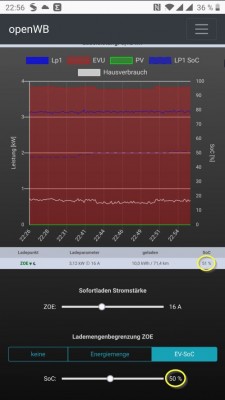

mir ist gestern aufgefallen, dass beim Sofortladen mit eingestelltem SOC (ad hoc), dieser überschritten wird, der Ladevorgang also nicht stoppt (s. Bild).
Liegt hier ein Bug vor oder habe ich etwas falsch eingestellt?

... wie im Bild zu sehen, ist der aktuelle SOC von 51% ja schon von OpenWB erfasst worden und damit sollte das System das Laden stoppen

Toll: diesmal hat OpenWB bei 50% sauber abgeschaltet :?:
Ich beobachte das Verhalten weiter und melde mich ggf. wieder.
