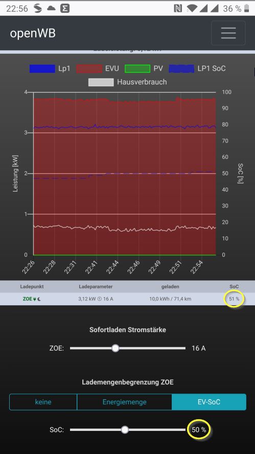

mir ist gestern aufgefallen, dass beim Sofortladen mit eingestelltem SOC (ad hoc), dieser überschritten wird, der Ladevorgang also nicht stoppt (s. Bild).
Liegt hier ein Bug vor oder habe ich etwas falsch eingestellt?
Sofortladen überschreitet gesetzten SOC

... wie im Bild zu sehen, ist der aktuelle SOC von 51% ja schon von OpenWB erfasst worden und damit sollte das System das Laden stoppen
