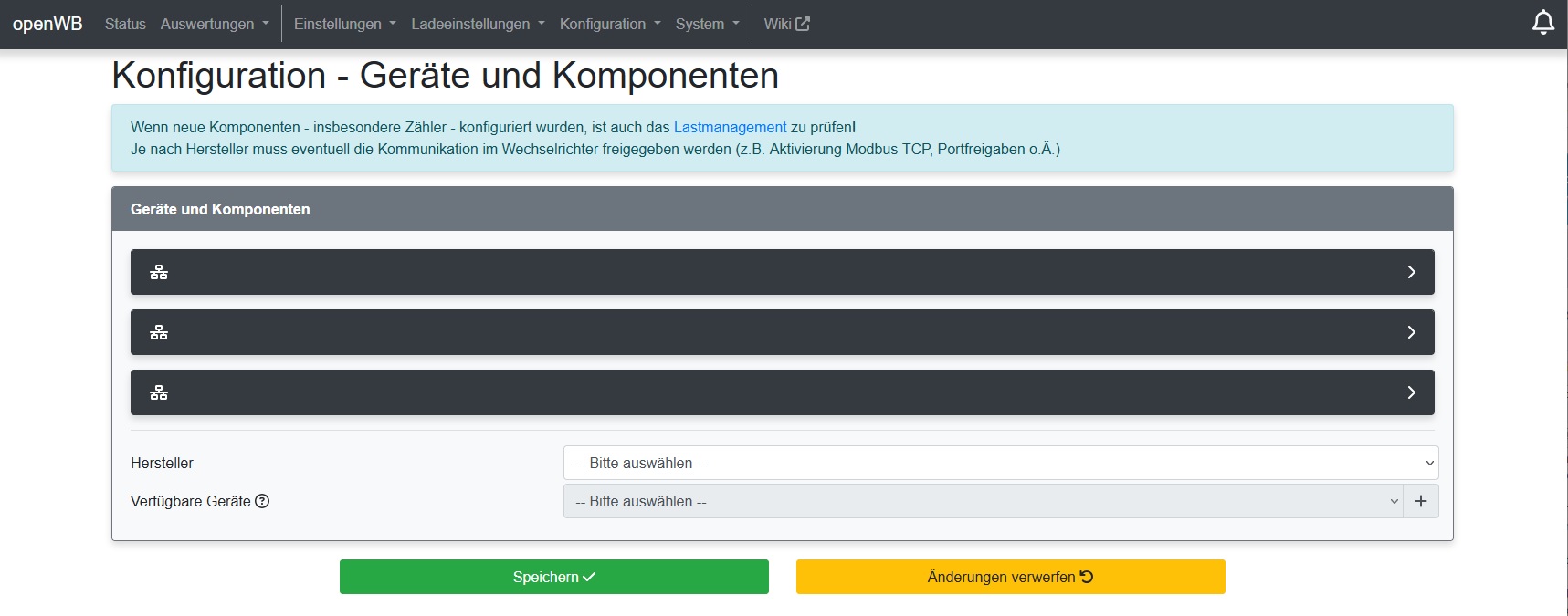

Mir ist das gleiche passiert. Alle Komponenten sind gelöscht, nur die erste Zeile in der Übersicht ist noch vorhanden. Ich kann diese aber nicht aufklappen geschweige denn löschen. In iobroker lese ich ausschließlich.
2.1.9 geht also einfach so kaputt. Mit 1.9 hatte ich über Jahre keinerlei solche Probleme. Und meine Probleme mit der Datenmigration haben auch andere. Es gibt Posts die von genau meinen Fehler berichten. Auch waren schon alle Komponenten nach einem Fi Auslöser einfach weg.
Die Software um 2.x ist schlicht noch nicht reif. Das kanns ja nicht sein. Wie gesagt, ich schreibe nullkommaNull in MQTT in iobroker.
Zudem gibt es viele andere Baustellen. Will man die typischen Funktionen von einem Shelly Pro 3EM nutzen, muss man sich zwischen Smar Home Features oder Visualisierung im Live Monitor entscheiden. Das gab es mit 1.9 alles zusammen. Rückschritt über Rückschritt.

- Datenunkraut nach Crash.jpg (165.68 KiB) 592 mal betrachtet
- Crash 2.1.9.7z
- (74.4 KiB) 61-mal heruntergeladen

Dein Problem liegt mit 99,9%iger Wahrscheinlichkeit eben an dir selbst und der eingerichteten MQTT Verbindung über ioBroker. Weil eben trotzdem iobroker wieder Topics beschreibt bei einem Neustart. Hast du "Eigenes States beim Verbinden publizieren" an? Vermutlich.HandyCap87 hat geschrieben: Sa Feb 07, 2026 1:40 pm Mir ist das gleiche passiert. Alle Komponenten sind gelöscht, nur die erste Zeile in der Übersicht ist noch vorhanden. Ich kann diese aber nicht aufklappen geschweige denn löschen. In iobroker lese ich ausschließlich.
Generell ist es empfehlenwert die MQTT Verbindung vor einem Update etc. temporär zu deaktieren, genau dann hast du nämlich keine Probleme mehr oder gleich auf die simpleAPI mit HTTP umstellen.
Auch genau dieser Umstand ist schon mehrfach eindeutig hier im Forum für diese Probleme ursächlich gewesen.
Insofern den Frust lieber woanders abladen, wenn man sich sicher ist das das Problem nicht bei dir selbst liegt.
Und Smarthome 2.0 ist in der Entstehung, auch Rom wurde nicht an einem Tag gebaut, manchmal braucht man auch mal etwas Geduld.

Okay. Da gibt es Probleme und als Benutzer muss ich aktiv werden. Aber woher hätte ich wissen sollen, dass sich das alles mit 2.1.9 ändert? Wie soll ein Benutzer all dieses Wissen aus dem Forum ausgraben? Das ist irgendwie ein falscher Ansatz.seaspotter hat geschrieben: Sa Feb 07, 2026 2:18 pm Generell ist es empfehlenwert die MQTT Verbindung vor einem Update etc. temporär zu deaktieren, genau dann hast du nämlich keine Probleme mehr oder gleich auf die simpleAPI mit HTTP umstellen.
Aber ich bin hier im falschen Thread. Den Mist mit der Datenmigration werde ich in den anderen Threads mit den anderen besprechen.
Ich mache es kurz: mir erging es ebenfalls wie dem Threadsteller und ich gehöre zu den unwissenden Kunden, die nichts von irgendwelchen MQTT Problemen aus dem Forum wussten. Ich weiß nur, dass es mit 1.9 nie Probleme gab. Anleitungen zu irgendwelchen Umstellungen mit MQTT hatte ich nicht auf dem Schirm, falls es sie von offizieller Seite gibt.

Zum einen ist das nicht erst seit 2.1.9 sondern generell mit der 2.x schon immer so, du bist nun auch jemand der ziemlich spät umsteigt. Im angepinnten Beitrag, den man vor jedem Post lesen sollte (viewtopic.php?t=1526) steht:HandyCap87 hat geschrieben: Sa Feb 07, 2026 2:27 pm Okay. Da gibt es Probleme und als Benutzer muss ich aktiv werden. Aber woher hätte ich wissen sollen, dass sich das alles mit 2.1.9 ändert? Wie soll ein Benutzer all dieses Wissen aus dem Forum ausgraben? Das ist irgendwie ein falscher Ansatz.
Das ist doch recht eindeutig schonmal ein Hinweis und den Hinweis mit MQTT und ioBroker hast du nun ja auch schon zuvor mehrmals erhalten in diversen anderen Posts? Genauso das du einfach wahllos alle Topics abonnierst und nicht nur die wirklich notwendigen, sollte man schonmal grundsätzlich überlegen ob das so richtig ist, wenns da schon Fehlermeldungen gibt.Laufen Fremdsysteme parallel? HomeAssistant, IOBroker o.ä. können Probleme verursachen.

Das MQTT-Problem hattest du schon vorher, nur war davon nichts zu spüren, da die 1.9 nicht per MQTT konfigurierbar war. Das smarthome der 1.9 schon, und da haben viele gemerkt, dass ihre MQTT-Integration doch nicht nur gelesen hat.HandyCap87 hat geschrieben: Sa Feb 07, 2026 2:27 pm Ich mache es kurz: mir erging es ebenfalls wie dem Threadsteller und ich gehöre zu den unwissenden Kunden, die nichts von irgendwelchen MQTT Problemen aus dem Forum wussten. Ich weiß nur, dass es mit 1.9 nie Probleme gab.
Die 2.0 ist seit Anbeginn per MQTT konfigurierbar. Es wird leider so sein, dass dein vermeintlich nur lesender Zugriff dir die openWB zerkonfiguriert. Schalte das ab, und alles wird gut.

Und was hätte ich daraus folgern sollen? Nach welchen Begriffen muss ich suchen, um genau das richtige Thema zu finden? Wie lange hätte ich dann das Forum durchsuchen sollen, bis ich sagen kann, dass es wohl fehlerfrei sei?seaspotter hat geschrieben: Sa Feb 07, 2026 2:33 pmLaufen Fremdsysteme parallel? HomeAssistant, IOBroker o.ä. können Probleme verursachen.
Wie gesagt, es ist nicht normal, dass sich der Kunde auf die Suche nach der Nadel im Heuhaufen machen muss. Was wenn der Kunde keine Ahnung von den Features hat? Was wenn er nicht die richtigen Begriffe sucht? Nur weil man die Threads dann nicht findet, heißt nicht, dass es keine Fehler gibt.
Und wie gesagt, der Ansatz ist falsch. Soll sich der Kunde für jedes Feature wie in einem Testprotokoll im Forum umschauen und ggf. alle Posts durchlesen?
Auch das Argument, dass ich spät umsteige ist doch ein sehr schwaches. Warum sollte die Datenmigration später schlechter bzw. gar nicht mehr funktionieren? Dann braucht es eine Anleitung, bis zu welchem Release die Migration noch funktioniert um dann nach der Migration auf ein neueres Release zu springen. Aber Fehlanzeige.
Und scheinbar bin ich in beiden Fällen nicht der einzige. Also nochmal, und nochmal, und nochmal...das ist der falsche Ansatz. Wenn ihr Probleme mit MQTT findet, dann muss doch von offizieller Seite definiert werden, wie das auszusehen hat und die Anleitung zur Migration anpassen...

2 Monate später eine Antwort? WowHandyCap87 hat geschrieben: Fr Apr 03, 2026 11:04 pmUnd was hätte ich daraus folgern sollen? Nach welchen Begriffen muss ich suchen, um genau das richtige Thema zu finden? Wie lange hätte ich dann das Forum durchsuchen sollen, bis ich sagen kann, dass es wohl fehlerfrei sei?seaspotter hat geschrieben: Sa Feb 07, 2026 2:33 pmLaufen Fremdsysteme parallel? HomeAssistant, IOBroker o.ä. können Probleme verursachen.
Das obige Zitat stammt aus dem Einstiegspost der überall oben im Forum angepinnt ist und auf den jedes Mal immer erneut verwiesen wird. viewtopic.php?t=1526 Wenn du ein Problem hast, sollst du diese Angaben dazufügen. Dann weiß jeder, der versucht dir zu helfen: "Ah der hat ein Fremdsystem angebunden und in 99,9% aller Fälle macht genau das die Probleme". Sonst würde das da auch nicht mit stehen. Wenn die Angaben fehlen, dann ist es auch für Leute die freiwillig helfen wollen immer wieder müßig nach allen Angaben zu fragen. Also einfach alle Angaben liefern, dann kommt man auch sehr schnell drauf wo das Problem wahrscheinlich liegt.
Und in deinem Fall war es doch genau dieses Paradebeispiel par excellence
