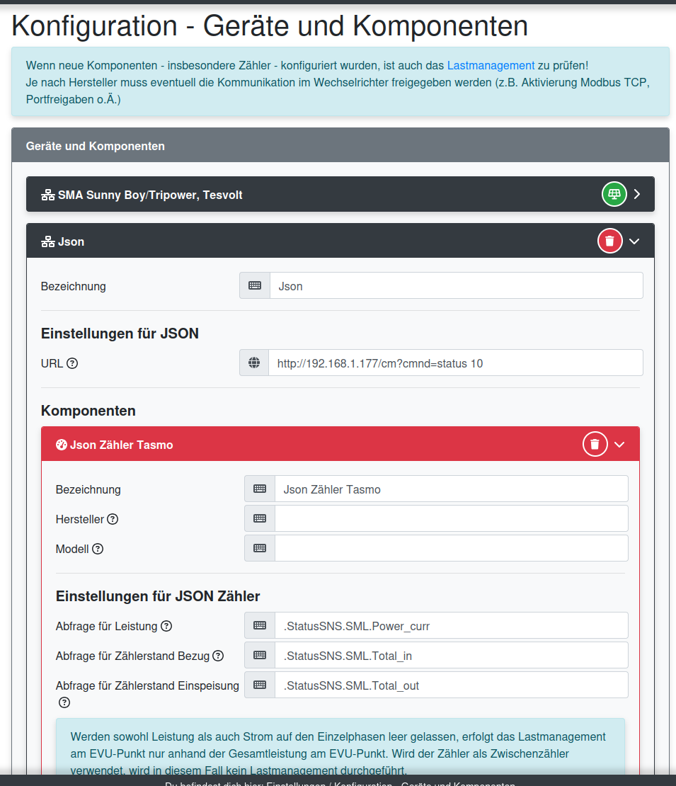

@seaspotter danke für die Motivation, nach vielem Hin und Her und ChatGPT hab ich es hinbekommen
Wichtig war u.a. in der URL, dass ein %-Zeichen nicht erkannt wird, also ...status%2010 geht NICHT!! Dafür ....status 10

Hatte in der JSON Komponente noch weitere Felder ausgefüllt, z.B. Ströme der Phasen.
Damit hat die owb wegen zu hoher Ströme das Laden nach ca 3sek. abgebrochen.
Nach einem Tip vom Support habe ich die weiteren Abfragen gelöscht und seit dem geht es.
Habe keine Idee, warum die Werte bis auf den aktuellen Betug/Einspeisung-Wert aus der Tasmota-Kopplung nicht stimmen.

- Beiträge: 5230
- Has thanked: 78 times
- Been thanked: 388 times
Re: Tasmota EVU-Zähler mit owb 2.1.9 auslesen
Du liest ja auch keinen Tasmota sondern einen JSON aus. Da bekommst du eine Zeichenkette und die wird nach vorgegebenen Mustern untersucht und das was da nicht zu passt, weggefiltert. Da kann nur ein Wert rauskommen.
Und in den Filterkriterien ist %20 kein Leerzeichen, wie es in html der Fall ist. Deshalb funktioniert das auch nicht.
(Ist alles ein bisschen ungenau formuliert, aber hoffentlich ist es so verständlicher)
