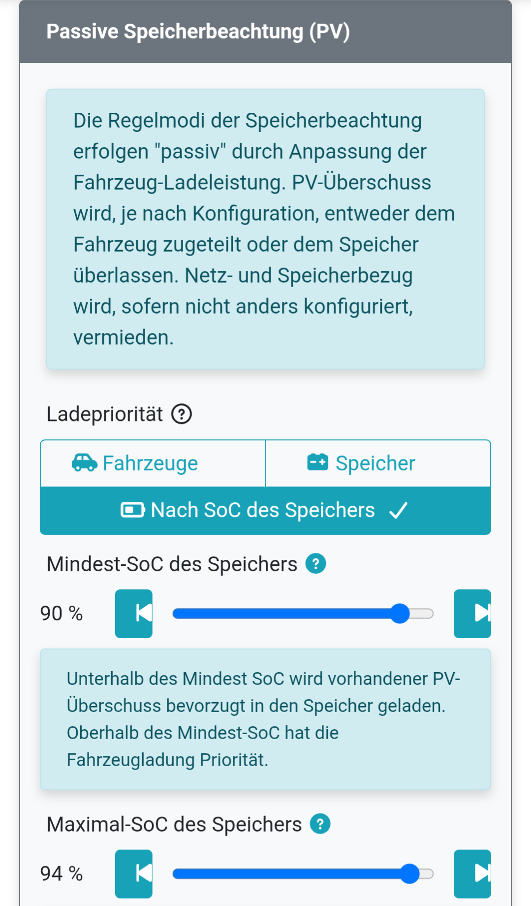

Ich kann heute zum ersten Mal das Überschussladen mit Speicherbeachtung der 2 Grenzen Mindest-SoC und Maximal-SoC des Speichers ausprobieren.
Vorher gab es ja nur 1 SoC-Einstellung, die hatte ich immer auf 94% zu stehen.
Ich habe also 90% - 94% eingestellt:
- Screenshot_20260227-182754.png (384.22 KiB) 1025 mal betrachtet
Ich hätte nun erwartet, dass die Ladung erst bei 94% startet und der Speicher Wolkenpausen etc. bis 90% ausgleichen darf und darunter dann die Ladung wieder beendet wird.

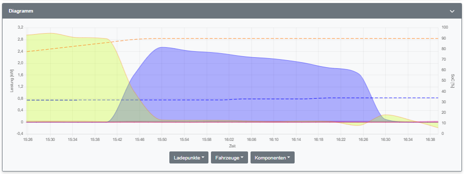

Die Ladung wurde aber bereits bei 90% begonnen. So kann der Speicher den oberen SoC von 94% gar nicht erreichen, da die PV-Leistung ins Auto geht. Ich habe leider nur einen Screenshot aus den Diagrammen:
- 2026-02-27 19_04_06-Greenshot.png (41.24 KiB) 1025 mal betrachtet
