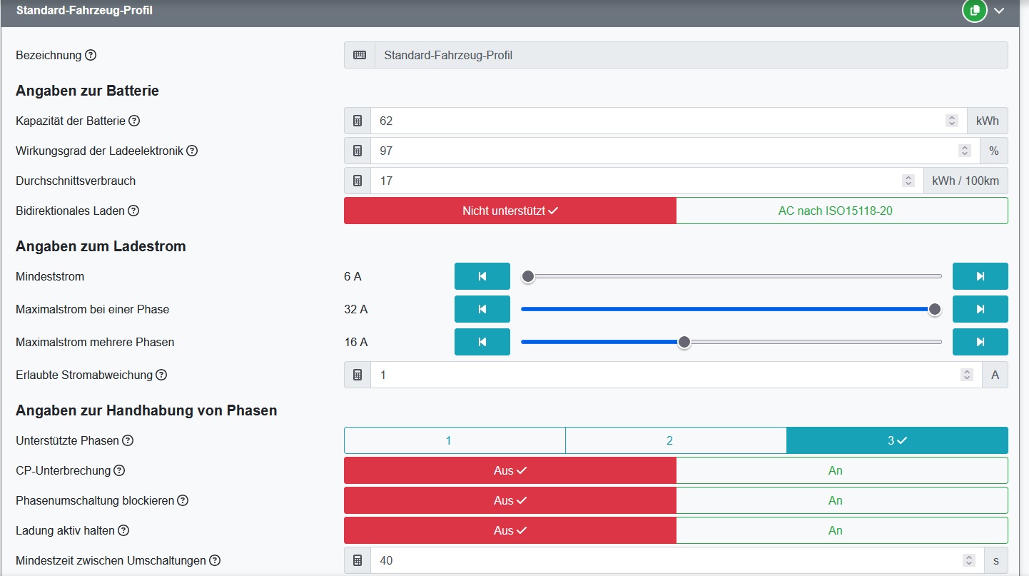

Ladevorgang PV-Laden hat wieder viel zu früh abgebrochen. Zum zweiten Mal seit Patch 2.
Tatsächlich stand an der Wallbox 100%, im Auto waren es aber nur 50%.
Könnte ja eine falsche Einstellung sein. Ich habe aber nichts verändert kurz vor oder nach dem Update,
Anbei mal das Fahrzeugprofil.
Welche Einstellung soll ich evtl. noch zeigen?
P.S. Habe grade die Vermutung, dass mein Sohnemann vor Beginn des PV-Ladens nicht den aktuellen Ladezustand der Batterie an der Wallbox eingegeben hat. Kann ihn aber jetzt nicht fragen.
- WB1.jpg (188.55 KiB) 1415 mal betrachtet

Ich weiß es "nervt", aber ein Log würde Glaskugellesen in Fakten verwandeln und somit auch Möglichkeit geben, genau zu analysieren was passiert ist: viewtopic.php?t=1526krebs8 hat geschrieben: Do Apr 02, 2026 5:22 pm Ladevorgang PV-Laden hat wieder viel zu früh abgebrochen. Zum zweiten Mal seit Patch 2.
Hier mas das Fahrzeugprofil.
P.S. Habe grade die Vermutung, dass mein Sohnemann vor Beginn des PV-Ladens nicht den aktuellen Ladezustand der Batterie an der Wallbox eingegeben hat. Kann ihn aber jetzt nicht fragen. Wäre das der mögiiche Grund, obwohl das Auto nur 50% hatte/weil es das Standardprofil ist?

Ja aber ne Stunde später kannst du das Log immer noch sichern und posten. Und ohne Log wird dir niemand helfen können, da alles nur Spekulation und Mutmaßung ist. Dann kannst du dir auch das posten sparen, weil es ohne Log eh niemand ansieht.krebs8 hat geschrieben: Do Apr 02, 2026 6:49 pm Sehr schlau. Nochmal, wenn man es vorher nicht weiß, kann man kein log machen.
