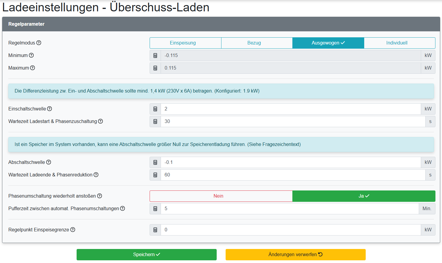

Für die sonnigen Tage wollte ich meine openWB so einstellen, dass das Überschussladen (PV) erst dann beginnt, wenn die Einspeisung 2kW erreicht. Sie soll abschalten, wenn die Einspeisung unter 0.1kW fällt.
Dies habe ich im entsprechenden Konfigurationsdialog folgendermassen erstellt:
2026-04-07 Ladeeinstellung.png (78.69 KiB) 4225 mal betrachtet

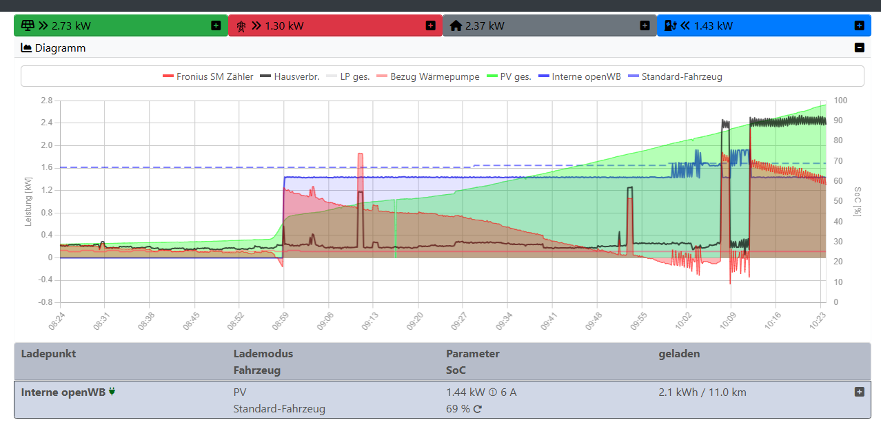

Nun hat jedoch die "Kontrolle" ergeben, dass das Laden (wie vorher eingestellt) schon irgendwo bei 0.8kW Einspeiseleistung beginnt:
2026-04-07 Ladediagramm.png (129.32 KiB) 4225 mal betrachtet
Was muss ich noch machen, damit die Einstellung greift? Braucht es einen Neustart?
Gruss und Danke für Hinweise
J.

Bitte beachten: viewtopic.php?t=1526 und einen Log sowie die geforderen Infos mitliefern. Ggf. einen minimalen Dauerstrom konfiguriert?
IDM Aero SLM Wärmepumpe
Beiträge: 5272
Has thanked: 81 times
Been thanked: 396 times
Re: Konfiguration Überschussladen scheint nicht zu greifen/funktionieren
justus.bernold hat geschrieben: Di Apr 07, 2026 8:29 am Was muss ich noch machen, damit die Einstellung greift?
Das Plus-Zeichen am Ladepunkt aufklappten. Da steht dann schon ein bisschen mehr. Für mich sieht die Lade"kurve" so aus, als ob da mit konstant 6A geladen wird. Siehe Schieberegler "Mindeststrom".

Gero hat geschrieben: Di Apr 07, 2026 8:58 am
Nein, kein Mindeststrom aktiv.
Werde nun die Logtiefe erhöhen und morgen (ist ja wieder ein schöner Tag) die Logs versuchen zu liefern.. :-)

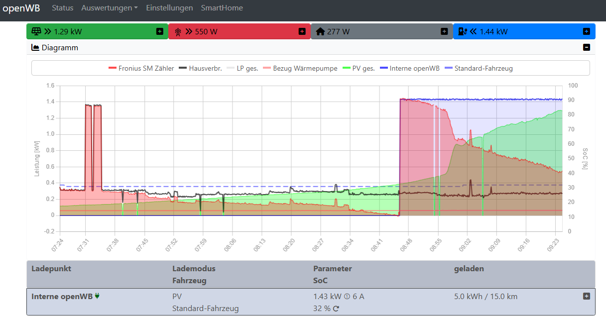

Und hier nun die Logs.
Main Log:
https://paste.openwb.de/SXhlmsXfdQRQQbv
Log interner Ladepunkt
https://paste.openwb.de/n03JrVVSec1pujr
Und hier noch die dazu gehörenden Diagramme zum Ladevorgang:
2026-04-09 092501 Ladediagramm.png (121.44 KiB) 4124 mal betrachtet

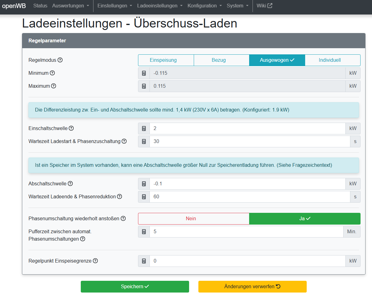

Und zu den Einstellungen:
2026-04-09 092558 Ladeeinstellungen.png (87.25 KiB) 4124 mal betrachtet
