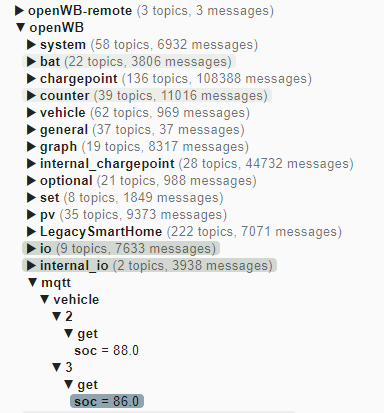

Ich hab irgendwie einen Eintrag für den SOC im MQTT stehen den ich nicht mehr raus bekomme... Kommt wohl von den Spielerein die ich mal gemacht habe, als ich die Unterschiede zwischen manuellem SOC (aus dem WICan per MQTT geschrieben) und dem "richtigen" MQTT SOC getestet hatte.
Das führt dazu, dass solange der WiCan aktiv ist und einen Wert übermittelt dieser in der openWB stimmt. Aber wenn sich der WiCan schlafen legt kommen plötzlich wieder die 88% (für Vehicle 2, bei Vehicle 3 komischerweise nicht die 86%) zur Anzeige:
Screenshot 2026-04-11 113734.png (37.06 KiB) 2962 mal betrachtet
Kann mir jemand sagen wie ich den Eintrag raus bekomme? Diese Topics lassen sich ja mittlerweile nicht mehr von außerhalb beschreiben, oder?
Danke!
EDIT:
hat sich evtl erledigt. Habe festgestellt, dass der WiCAN von Vehicle 2 noch auf den alten Pfad geschrieben hat (openWB/set/vehicle/2/get/soc)
Das hat dann wohl dazu geführt, dass während der Ladung der richtige Wert angezeigt wurde, aber danach dann ein "Fallback" auf den oben zu sehenden Pfad erfolgt ist...
