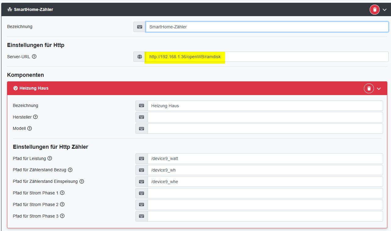

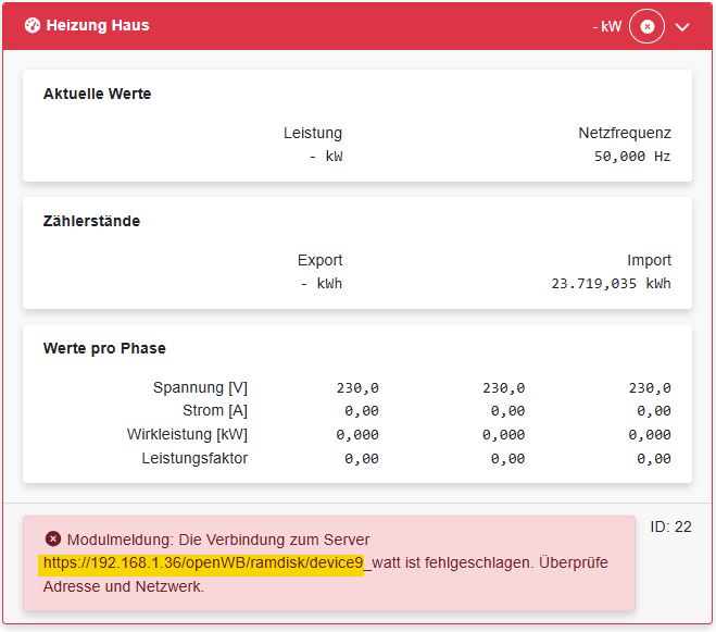

Re: Rückmeldungen openWB software2 2.2.0
Nach Deaktivierung des unverschlüsselten Zugangs wird die Leistung der SmartHome Komponenten nicht mehr erfasst. Das wird logischerweise an der jetzt nicht mehr zulässigen Server-URL http://... liegen. Wenn ich diese auf https://... ändere kommen aber auch keine Werte. Hat einer eine Idee?
- 2026-04-28 08_52_42-Greenshot.jpg (48.36 KiB) 161 mal betrachtet
- 2026-04-28 08_45_30-Greenshot.jpg (89.35 KiB) 161 mal betrachtet

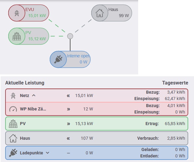

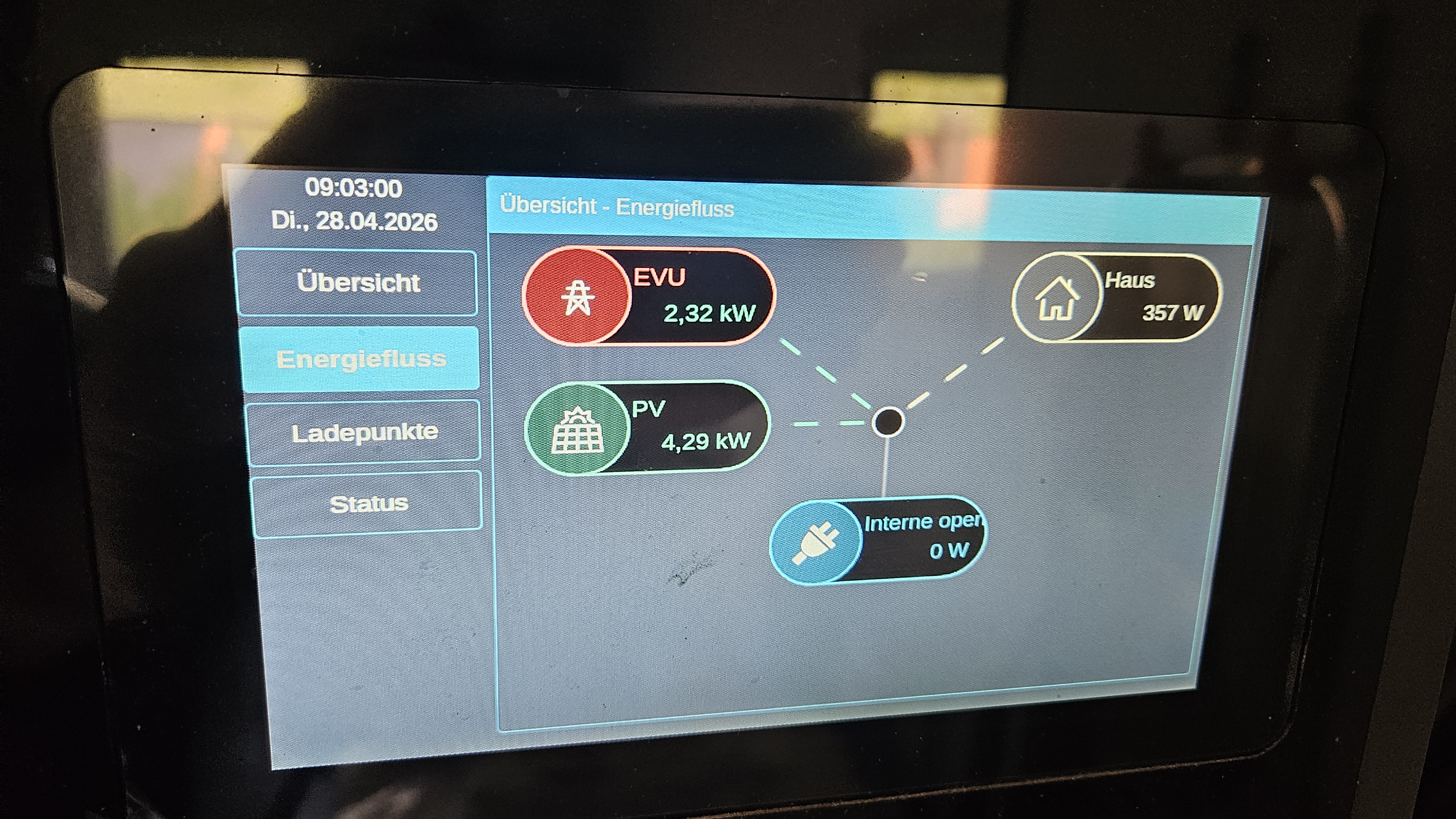

Nach wie vor stimmt bei mir die Leistungssumme nicht.
Es fehlt immer der eingebundene Zähler der Nibe-Wärmepumpe.
Sowohl in der Energieflussanzeige an der Box als auch auf der Hauptseite, siehe Fotos (hier ca. 16xx W).
Er existiert nur als rote Linie im Graph in der Hauptseite, nicht als Zahlenwert dort und gar nicht in der Energieflussanzeige.
Ich hatte das schon mal in den Feature-Requests viewtopic.php?t=11482 (Zähler in den Hausverbrauch einrechnen J/N
) und viewtopic.php?t=11349 (oWB-Anzeige Energiefluss und Graph: Einzelwerte ergeben nicht die Summe) geschrieben.
Vieleicht stimmt an den Einstellungen etwas nicht? Hatte sie aber damals so eingerichtet wie geraten.
Bitte Info, wenn ich davon etwas posten soll.
Oder ist das hier mittlerweile mögleich, was @Thomas aus W schrieb?
Das könnte an dem selbst signierten Zertifikat der openWB liegen. Das alte SmartHome wurde bei den Erweiterungen für nur verschlüsselten Zugang und Benutzerverwaltung nicht betrachtet, da es eh ein Auslaufmodell ist und demnächst ersetzt wird. Bis dahin erlaubst Du am Besten wieder den unverschlüsselten Zugang.AlSi_8480 hat geschrieben: Di Apr 28, 2026 6:55 am Nach Deaktivierung des unverschlüsselten Zugangs wird die Leistung der SmartHome Komponenten nicht mehr erfasst. Das wird logischerweise an der jetzt nicht mehr zulässigen Server-URL http://... liegen. Wenn ich diese auf https://... ändere kommen aber auch keine Werte. Hat einer eine Idee?
[EDIT]
Du könntest testweise mal die URL http://localhost:81/... eintragen.
Um die verschiedenen Themen vielleicht mal etwas detailliert anzugehen:krebs8 hat geschrieben: Di Apr 28, 2026 7:19 am Nach wie vor stimmt bei mir die Leistungssumme nicht.
- Das Standard Theme was du im Browser-Screenshot zeigst lässt die Anzeige von zusätzlichen Zählern nicht zu, persönlich glaube ich wird das auch nicht mehr kommen. Denn der "Standard" ist mittlerweile auch das Koala Theme, dort wird dir sowohl die Leistung im Graph als auch in der Übersicht angezeigt. Vielleicht wechselst du einfach mal auf Koala und schaust es dir da an? Alternativ im Colors geht es auch.
- Das Display Theme "Cards" hat die Anzeige von zusätzlichen Zählern auch noch nicht.
- Hast du die Nibe als Smarthome Gerät oder als zusätzlichen Zähler eingerichtet? Sollte aber keine Rolle spielen, das geschriebe sollte für beides gelten.
- Die Auswahl ob ein zusätzlicher Zähler zum Hausverbrauch dazu zählt oder nicht wird vermutlich mit dem neuen Smarthome/Consumer Bereich kommen, vermutlich dann in der 2.2.1 würde ich vermuten.

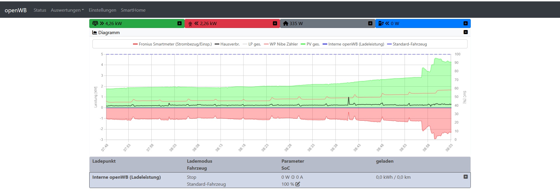

Danke für die Infos. Dann hoffe ich auf 2.2.1 oder später.
"Das Standard Theme was du im Browser-Screenshot zeigst lässt die Anzeige von zusätzlichen Zählern nicht zu, persönlich glaube ich wird das auch nicht mehr kommen."
Kann ich nicht verstehen, da man momentan auf einen Blick sieht, dass die Summe nicht stimmt. Wirkt daher einfach nur falsch.
Im Koala-Theme muss man leider durchschalten und sieht nicht alles auf einen Blick. Zumindest am PC, da ist viel Platz auf der Seite leer. Diesbezüglich war das Classic echt besser. Aber Optik und Bedienung sind nun mal Geschmackssache.
Aber auch hier wird der Nibe-WP-Zähler im Energiefluss genauso wie im Energiefluss am Display der Box nicht angezeigt, siehe Bild. Die Rechnung müsste stimmen.
Aber vielleicht liegt es ja wie gesagt doch an der Einstellung?
"Nibe als Smarthome Gerät oder als zusätzlichen Zähler eingerichtet?"
Als Zähler denke ich. Welche Einstellungen genau soll ich da mal zeigen?
