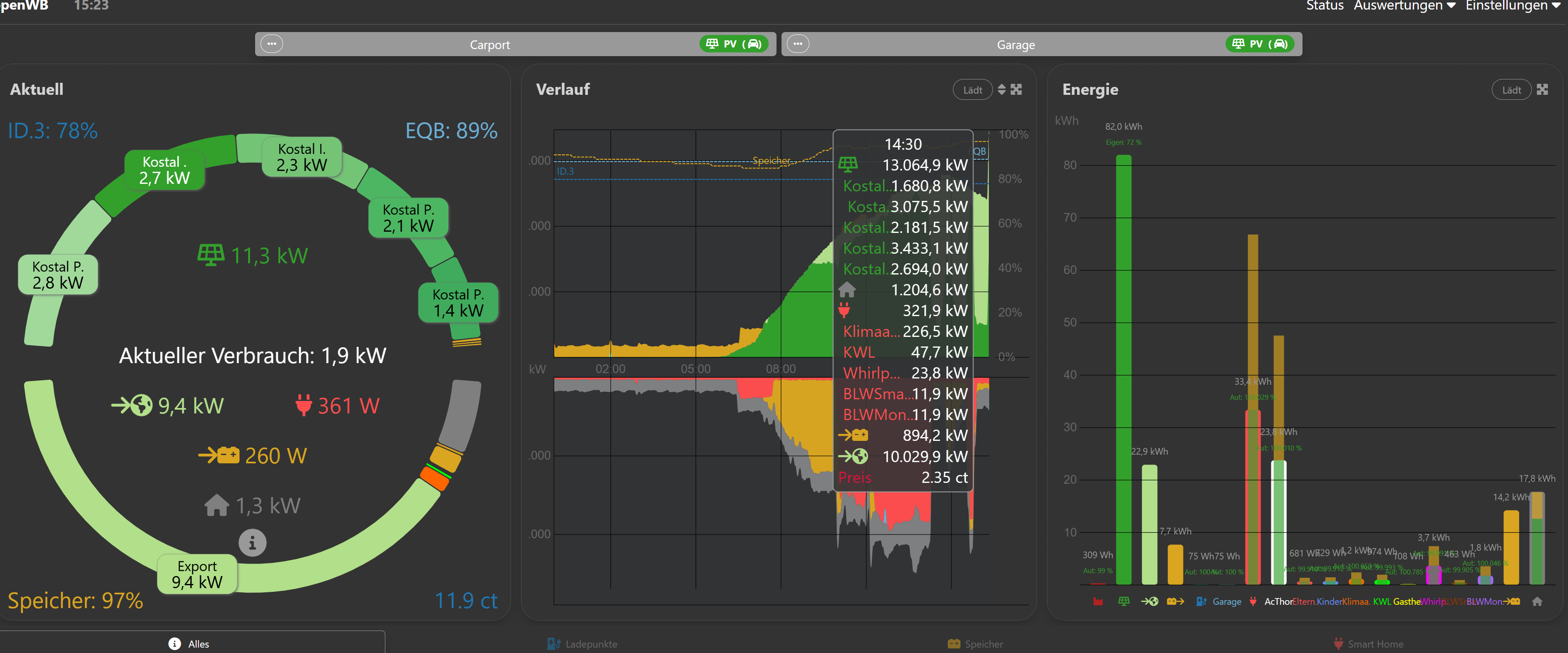

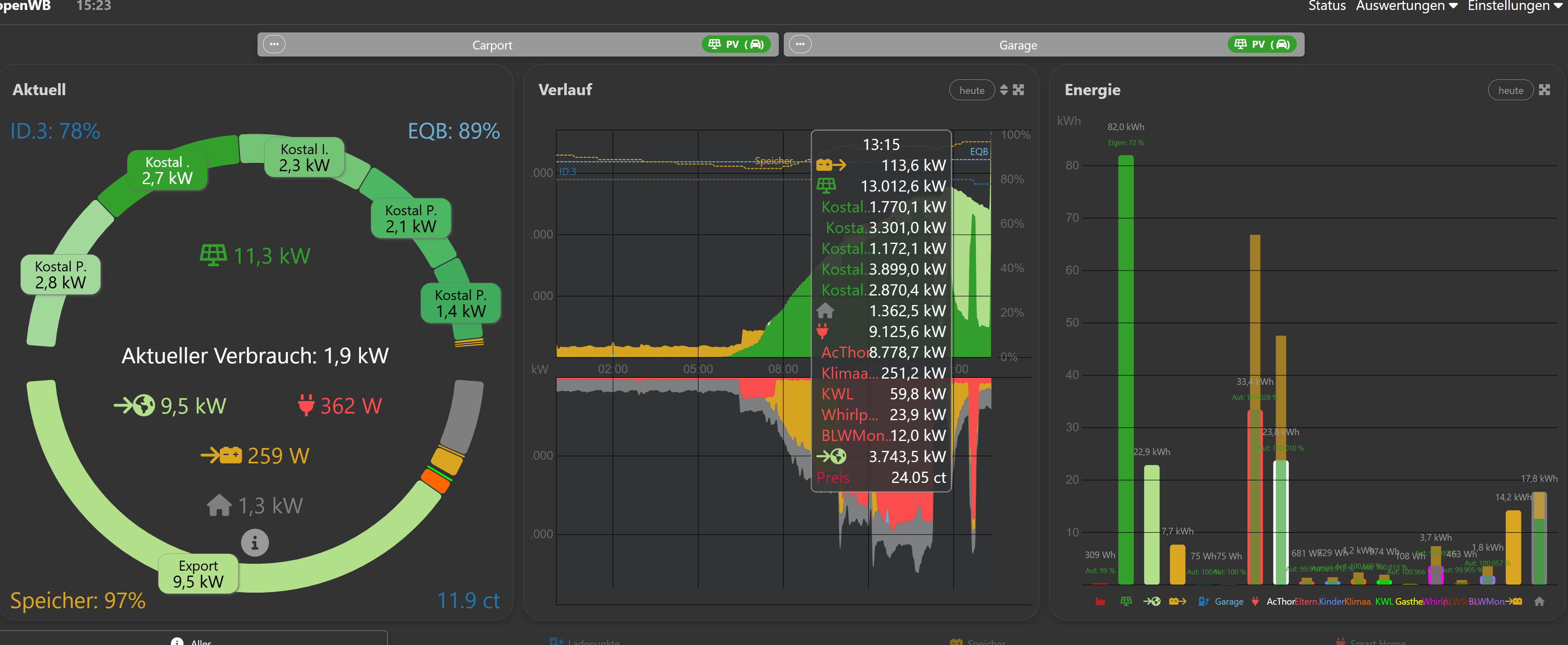

Beitrag von Meth »
Hallo ,
ich glaube seit den letzten Update stimmt irgendwas mit dem mittleren Graphen nicht mehr .
Ich habe mal ein paar Bilder angehängt .
Im Standard oder Koala Theme ist das nicht :-/
Ich bekomme exorbitante Werte in den Graphen in der Mitte .
(602.97 KiB) Noch nie heruntergeladen
(606.5 KiB) Noch nie heruntergeladen
Hier der Log
https://paste.openwb.de/PWQgJw6EDanaZCL
Bis vor sagen wir 4-5 Tagen war alles noch normal
2 x 15 kWh BMZ Hyperion
1 oWb 2.0 im Hauptverteiler
Beiträge: 9026
Has thanked: 254 times
Been thanked: 274 times
Re: Colors-Theme 2.0
im master-branch?
Da wird gerade an der Energieaufteilung gedreht. Da passt aber noch etwas nicht.
