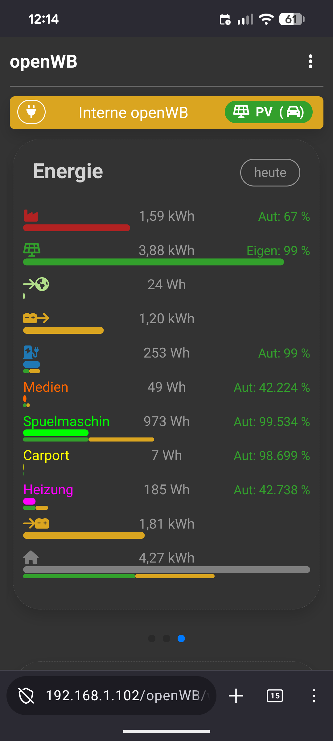

Gleiches Problem? Im alternative Energiewidget sind die Anteilsbalken der Smarthomegeräte doppelt so lang wie sie sein sollten. Der Batterieteil ist im Beispiel falsch. Stand Master 2026-04-30 15:47:29 +0200 [08f0b254a]
Vermutlich Folge der Neugestaltung der Energiezähler.

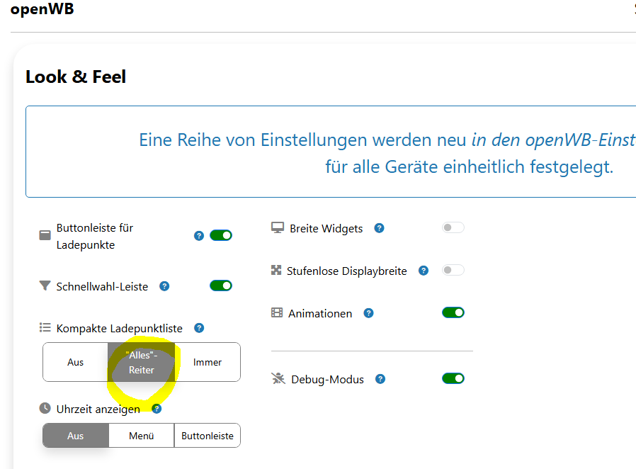

Eine Frage habe ich noch: Es passiert bei mir immer wieder, dass hier bei den Einstellungen anstatt "Alles Reiter" bei der kompakten Ladeliste wieder "Aus" eingestellt ist (hier:)
Wie verändert sich diese Einstellung? Wird die Einstellung im Browser gespeichert?
Wir öffnen Openwb mit verschiedenen Personen auf verschiedenen Geräten (Edge Browser PC, Edge Browser Android, Firefox Browser Android). Die Einstellung bleibt oft beibehalten und ändert sich dann irgendwann immer wieder mal.
Genau so muss ich ab und zu den Modus von dunkel auf hell verändern. Diese Einstellung ist wiederum bei Openwb und nicht bei Look&Feel

Die Einstellungen auf der "Look&Feel"-Seite werden im Browser in einem Cookie gespeichert. Die Einstellungen von der openwb wie hell/dunkel sollten eigentlich unabhängig vom Gerät immer gleich sein.
StefanE hat geschrieben: Fr Mai 08, 2026 10:16 am Eine Frage habe ich noch: Es passiert bei mir immer wieder, dass hier bei den Einstellungen anstatt "Alles Reiter" bei der kompakten Ladeliste wieder "Aus" eingestellt ist (hier:)

Ich habe das gerade Mal auf meinem Testsystem ausprobiert. Da die openwb den PV/Batterieanteil nicht selbst berechnet, wird das auf Basis der Daten für den Tagesgraphen berechnet. Bei mir zumindest sind diese Daten, z.B. für die PV-Leistung, viel zu hoch. Damit stimmt dann auch die Berechnung des PV-Anteils nicht. Ich muss am Wochenende mal suchen, was die Ursache sein könnte.
zut hat geschrieben: Do Mai 07, 2026 10:18 am Gleiches Problem? Im alternative Energiewidget sind die Anteilsbalken der Smarthomegeräte doppelt so lang wie sie sein sollten. Der Batterieteil ist im Beispiel falsch. Stand Master 2026-04-30 15:47:29 +0200 [08f0b254a]

electron hat geschrieben: Fr Mai 08, 2026 5:06 pm Ich habe das gerade Mal auf meinem Testsystem ausprobiert. Da die openwb den PV/Batterieanteil nicht selbst berechnet, wird das auf Basis der Daten für den Tagesgraphen berechnet. Bei mir zumindest sind diese Daten, z.B. für die PV-Leistung, viel zu hoch. Damit stimmt dann auch die Berechnung des PV-Anteils nicht. Ich muss am Wochenende mal suchen, was die Ursache sein könnte.
Guten morgen,
Ich kann das bestätigen.
Jeder Wert in dem mittleren Graphen ist viel zu hoch .
Siehe meinen post vor paar tagen
viewtopic.php?p=143018#p143018
Scheins so das die Werte die da angezeigt werden um den Faktor 100 zu hoch sind
