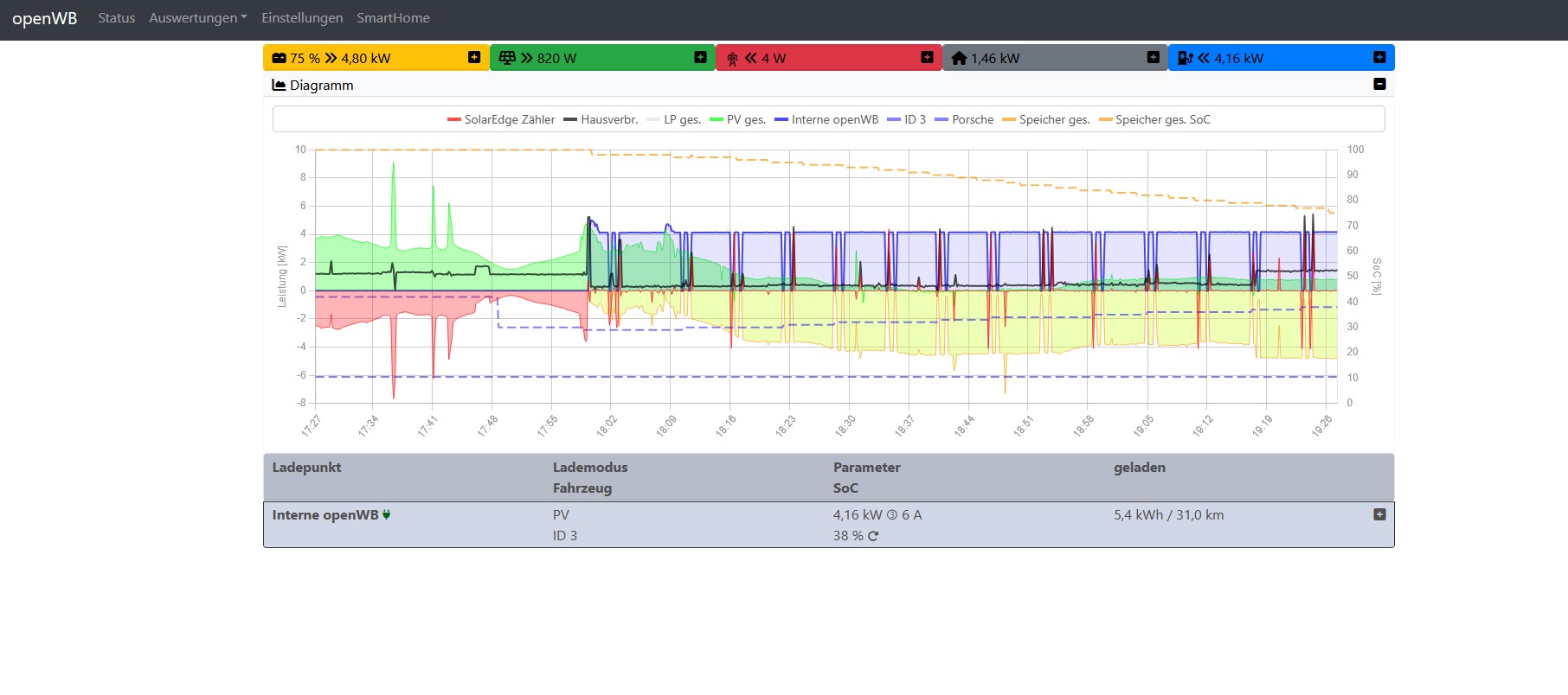

heute macht meine OpenWB etwas seltsames, es lädt mein Fahrzeug schön aus dem Speicher obwohl es das eigentlich gar nicht sollte:
Screenshot 2026-05-13 192859.jpg (170.88 KiB) 134 mal betrachtet
Ich kann mir gar nicht erklären, warum, weil spätestens bei 90% SOC des Heimspeicher hätte Schluss sein müssen, wie sonst auch:
https://paste.openwb.de/tQhkcMqoKxQY7Is
Nach dem ich es aktiv gestoppt habe und wieder auf PV-Laden umgestellt habe, ging das Laden auch nicht weiter, da nur noch 820W vom Dach kamen und der Speicher bei <80% war

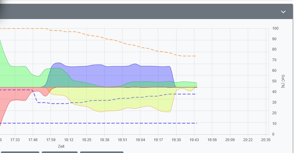

Hier noch ein Screenshot aus dem Auswertung, wo man es auch gut sehen kann:
Screenshot 2026-05-13 194805.jpg (58.65 KiB) 127 mal betrachtet

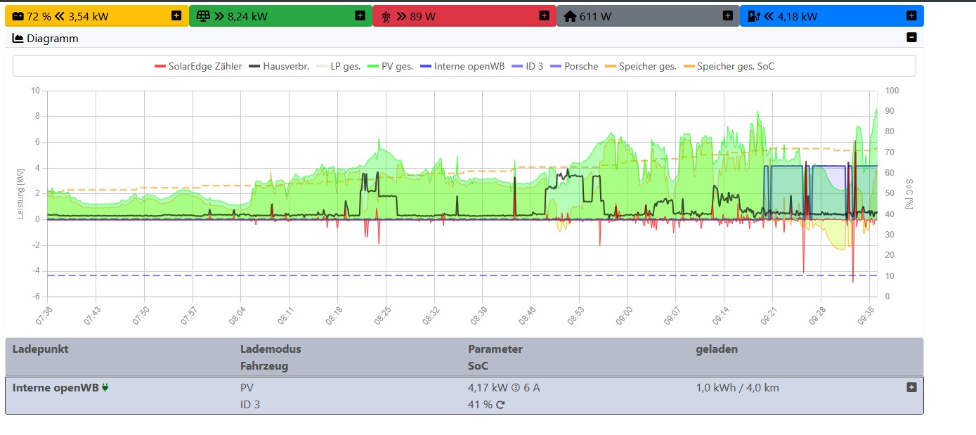

Heute morgen, hat die OpenWB das gleiche verhalten gezeigt... habe mal die SOC Grenzen des Heimspeichers etwas verschoben, hat aber trotzdem einfach angefangen zu laden.
Screenshot 2026-05-14 093738.jpg (148.13 KiB) 64 mal betrachtet
https://paste.openwb.de/zGPNr2Wgdegg4xm
