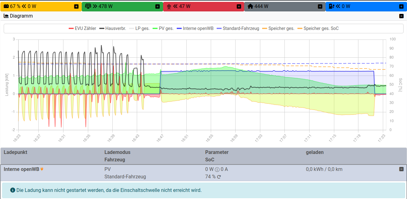

Gegen 16:47 wurde die Ladung begonnen weil plötzlich PV-Überschuss >1,4kW vorhanden war. Der Hausakku war zwar noch nicht ganz auf 80%, aber das wäre OK gewesen. Im weiteren Verlauf ist dann gegen 17:05 Uhr die Schwelle von 1,4kw unterschritten worden, der Hausakku bei knapp 70%, die Ladung hielt aber an. Die Ladung wurde gegen 17:22 Uhr manuell durch Klick auf "Stop" beendet. Der Hausakku war zu dem Zeitpunkt bei etwa 66%, also deutlich unter der 80%-Schwelle, die PV-Leistung bei nicht ganz 500W, und der Hausakku wurde mit 1,2kW entladen.
Graphik anbei, Log hier:
https://paste.openwb.de/bg9LAuxmqaLmxSM
anbei noch ein ähnlicher, wenn nicht identisch gelagerter Fall:
