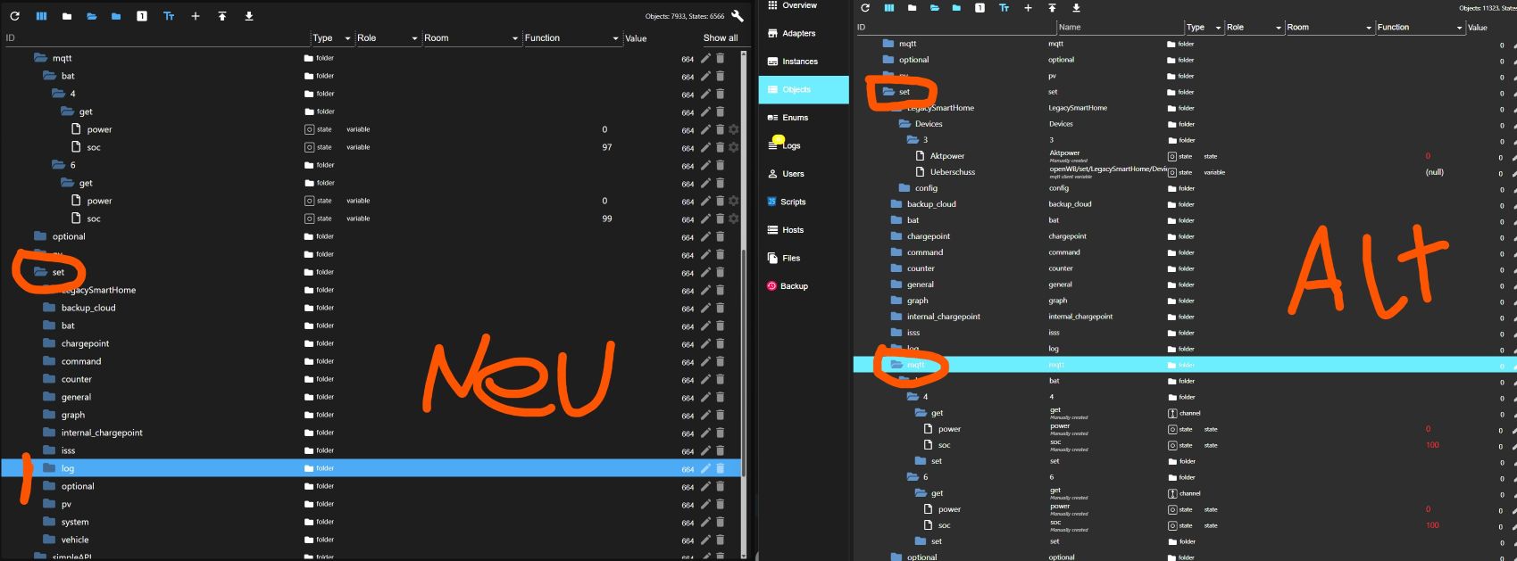

MQTT Topics:
ich habe meinen IOB als App in HA integriert und wollte nun alles umziehen.
Beim beziehen der OpenWB Daten per MQTT bekomme ich alle Information, außer den benötigten Ordner:
OpenWB/set/mqtt
Dieser fehlt und ich habe keine Ahnung wie ich es triggern kann, dass dieser in der neuen IOB Umgebung angezeigt wird
Danke für jeden Tipp

Bitte die simpleAPI nutzen: https://wiki.openwb.de/doku.php?id=open ... :simpleapiAlexSE hat geschrieben: So Mai 24, 2026 1:21 pm MQTT Topics:
OpenWB/set/mqtt
