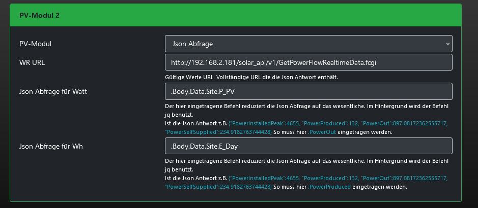

die oben aufgeführte Konfig lief jetzt sehr lange Zeit. Nun habe ich einen weiteren Gen24 eingebaut. Das heißt 2x Gen24 und 1x Symo.
Wie bekomme ich jetzt die Daten der drei WR ins System? Ich habe den 1 GEN24 in PV 1 eingetragen den zweiten direkt darunter. Den Symo wollte ich per JSON abfragen. da kommt aber die Fehlermeldung: <class 'TypeError'> float() argument must be a string or a number, not 'NoneType'.
Prinzipiell geht die Abfrage per JSON wenn ich das per Browser mache.
Hat jemand ne Idee wie ich alle 3 WR einbinden kann?
Frank
Frank

Re: Fronius Symo und Gen24
Hallo Frank,
bei mir laufen 3 Stck Symo, ortsbedingt ohne Verbindung zueinander.
Den 3. habe ich wie folgt eingebunden.
Das einzige Problem ist, dass der Tagessummenwert leider nicht (mehr) stimmt.
SG
Christian
SG
Christian
Der Dank gebührt dem Forumsmitglied "der neue Det"
Er hat mir damals bei der Einrichtung geholfen und auch das JSON Modul angepasst.
