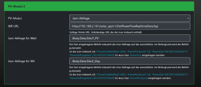

bei mir laufen 3 Stck Symo, ortsbedingt ohne Verbindung zueinander.
Den 3. habe ich wie folgt eingebunden.
Das einzige Problem ist, dass der Tagessummenwert leider nicht (mehr) stimmt.
SG
Christian

Der Dank gebührt dem Forumsmitglied "der neue Det"
Er hat mir damals bei der Einrichtung geholfen und auch das JSON Modul angepasst.
