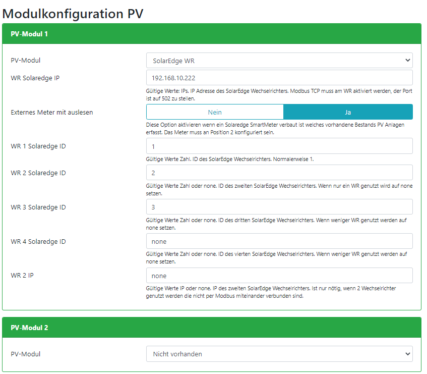

Moin Zusammen, ich wollte mal kurz meinen Erfolg vermelden! Es läuft nun!
Ich habe heute erneut ein paar Kombinationen probiert, WR ID 1 2 3 in Kombination:
Danke für die zahlreichen Hinweise!
e-Auto ist gestern gekommen, ab morgen wird per Überschuss geladen!
Hoffe es hilft den anderen auch!
SE3680H RS485-1 = SE WND EVU Messstelle an Zähler 1 (#2) + Batterie LG Chem Resu 7H
RS485-E = SE Master #1
SE7K RS485-1 - SE Slave #1
Bleibt Gesund!
Bleibt Gesund!

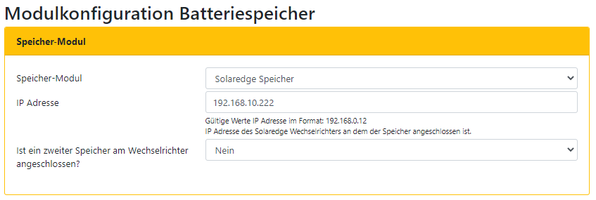

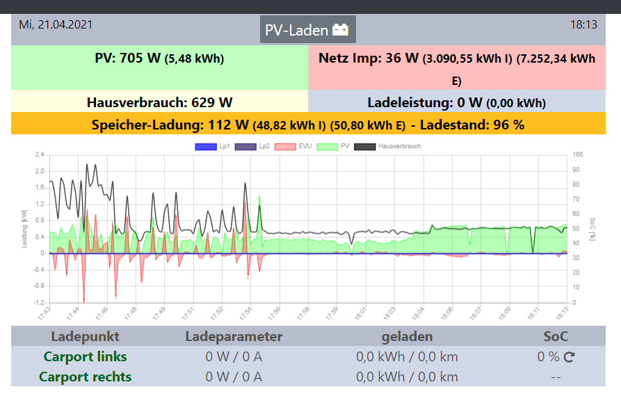

Guten Morgen zusammen,openWB hat geschrieben: Mo Apr 12, 2021 4:06 pm Welche Werte stimmen denn noch bzw. Welche nicht mehr?
in unserer SolarEdge-Konfig war wie beschrieben noch ein Fehler drin, dafür konnte openWB so gar nichts dafür. Seit der korrekten Programmierung kommen auch wieder die Werte über Modbus-TCP nach openWB.
Ein Thema ist aber noch da. Wir haben zwei Speicher ( ID1 und ID2 ).
Die Werte von ID1 werden im Speicher korrekt angezeigt, auch die Ladung/Entladung sowie der Speicher SoC.
Die Werte von ID2 werden bei
a) Entladung als PV angezeigt
b) Ladung als Hausverbrauch angezeigt.
Der Speicher-ID2-SoC wird auch nicht verrechnet, sodaß in der Oberfläche nur der SoC-ID1 dargestellt wird.
Kann ich hier noch etwas anders konfigurieren? Der Screenshot war von heute früh, Speicher-ID2-SoC war schon bei 10% (Abschaltschwelle). Speicherstatus im Monitoring von SolarEdge war bei 15%.
VG Max

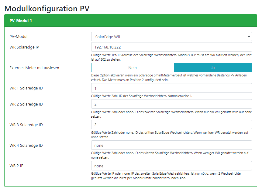

Hallo, bei mir hat es mit folgenden Einstellungen geklappt, wir haben SE3680H LG Resu 7H und SE7K allerdings sind der SE7K und der SE3680H über den RS485-E verbunden, das sollte aber nichts ändern...
Habe ewig probiert, irgendwann hatte ich dann Glück...
