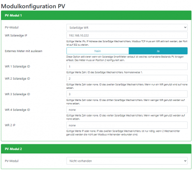

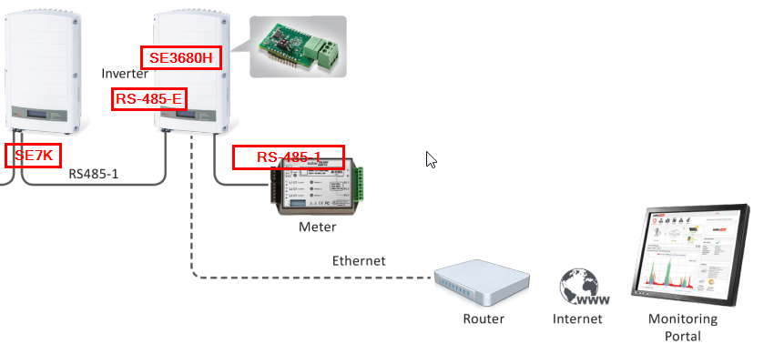

Moin Zusammen, ich wollte mal kurz meinen Erfolg vermelden! Es läuft nun!

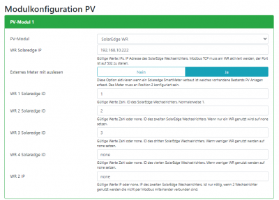

Ich habe heute erneut ein paar Kombinationen probiert, WR ID 1 2 3 in Kombination:
Danke für die zahlreichen Hinweise!
e-Auto ist gestern gekommen, ab morgen wird per Überschuss geladen!
Hoffe es hilft den anderen auch!

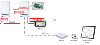

SE3680H RS485-1 = SE WND EVU Messstelle an Zähler 1 (#2) + Batterie LG Chem Resu 7H
RS485-E = SE Master #1
SE7K RS485-1 - SE Slave #1
Bleibt Gesund!
Bleibt Gesund!

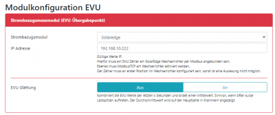

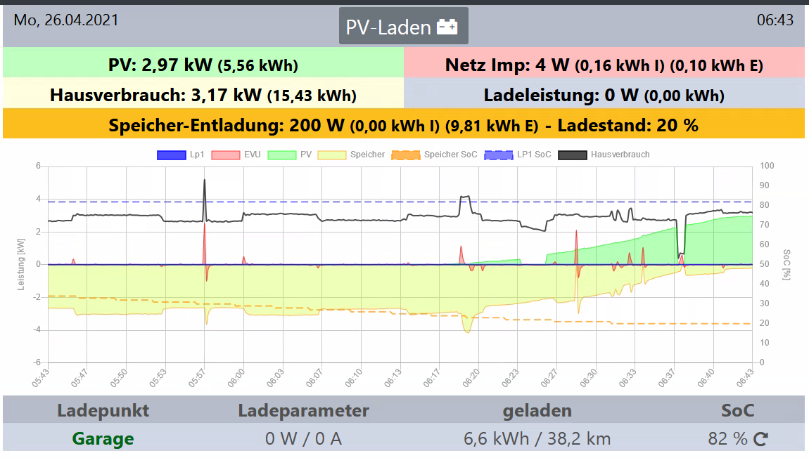

Guten Morgen zusammen,openWB hat geschrieben: Mo Apr 12, 2021 4:06 pm Welche Werte stimmen denn noch bzw. Welche nicht mehr?
in unserer SolarEdge-Konfig war wie beschrieben noch ein Fehler drin, dafür konnte openWB so gar nichts dafür. Seit der korrekten Programmierung kommen auch wieder die Werte über Modbus-TCP nach openWB.

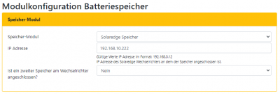

Ein Thema ist aber noch da. Wir haben zwei Speicher ( ID1 und ID2 ).
Die Werte von ID1 werden im Speicher korrekt angezeigt, auch die Ladung/Entladung sowie der Speicher SoC.
Die Werte von ID2 werden bei
a) Entladung als PV angezeigt
b) Ladung als Hausverbrauch angezeigt.
Der Speicher-ID2-SoC wird auch nicht verrechnet, sodaß in der Oberfläche nur der SoC-ID1 dargestellt wird.

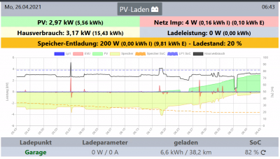

Kann ich hier noch etwas anders konfigurieren? Der Screenshot war von heute früh, Speicher-ID2-SoC war schon bei 10% (Abschaltschwelle). Speicherstatus im Monitoring von SolarEdge war bei 15%.
VG Max

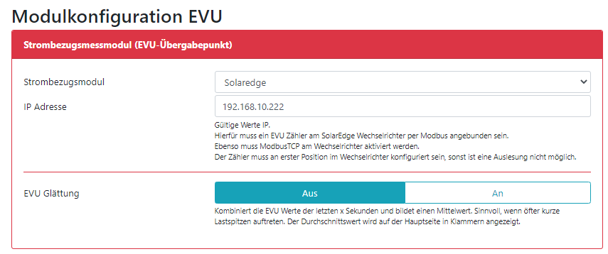

Hallo Zusammen!
Ich habe auch ein Problem mit meinen Werten...
Ich bin zwar noch dabei, mich durch das Forum zu arbeiten und rum zu probieren, aber ich versuche jetzt mal so auch mein Glück.
Zur Grundkonfiguration:
Wir haben einen SE5K RWS - Wechselrichter, an dem nur eine LG RESU 13 hängt. Am RS485-1 hängt das SolarEdge-SmartMeter mit #2.
Dieser SE5K RWS hängt auch über LAN im Netz.
Am zweiten WR - SE15K - hängen die PV-Module. Dieser hängt als Sekundärgerät am obigen Master über RS485-2 und müsste wohl die #3 haben.
Ich habe nun die IP des Masters bei EVU, PV und Batteriespeicher eingetragen und bei PV als WR 1 ID nur die 3.

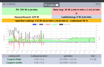

Ich bekomme nun auch Werte, aber wenn produziert wird und die Batterie geladen wird, dann wird diese Ladeleistung auf den PV-Wert und somit auch auf den Hausverbrauch draufgerechnet!?!
Hat jemand eine Idee, an was das liegen könnte?
Ich überlege auch schon, ob ich die RS485-2-Verbindung zwischen den WR trenne und den zweiten WR auch per LAN anschließe, hab nur Bedenken, ob das dann mit dem SolarEdge-Monitoring dann richtig funktioniert... Hatten da schon Probleme bei der Installation am Anfang.
Markus
Markus
Re: openWB & SolarEdge PV-Wert stimmt nicht
Hallo, bei mir hat es mit folgenden Einstellungen geklappt, wir haben SE3680H LG Resu 7H und SE7K allerdings sind der SE7K und der SE3680H über den RS485-E verbunden, das sollte aber nichts ändern...
Habe ewig probiert, irgendwann hatte ich dann Glück...
