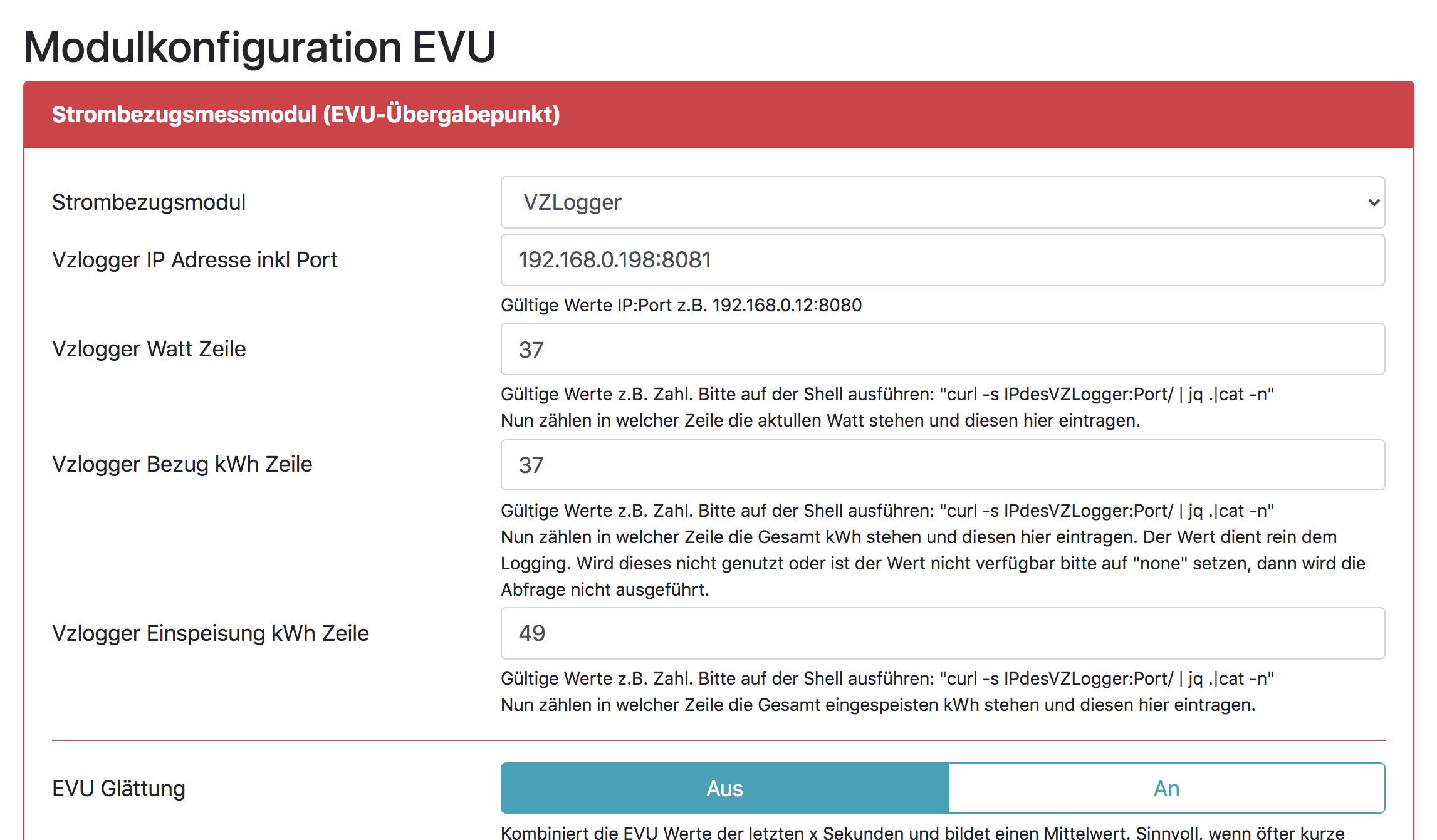

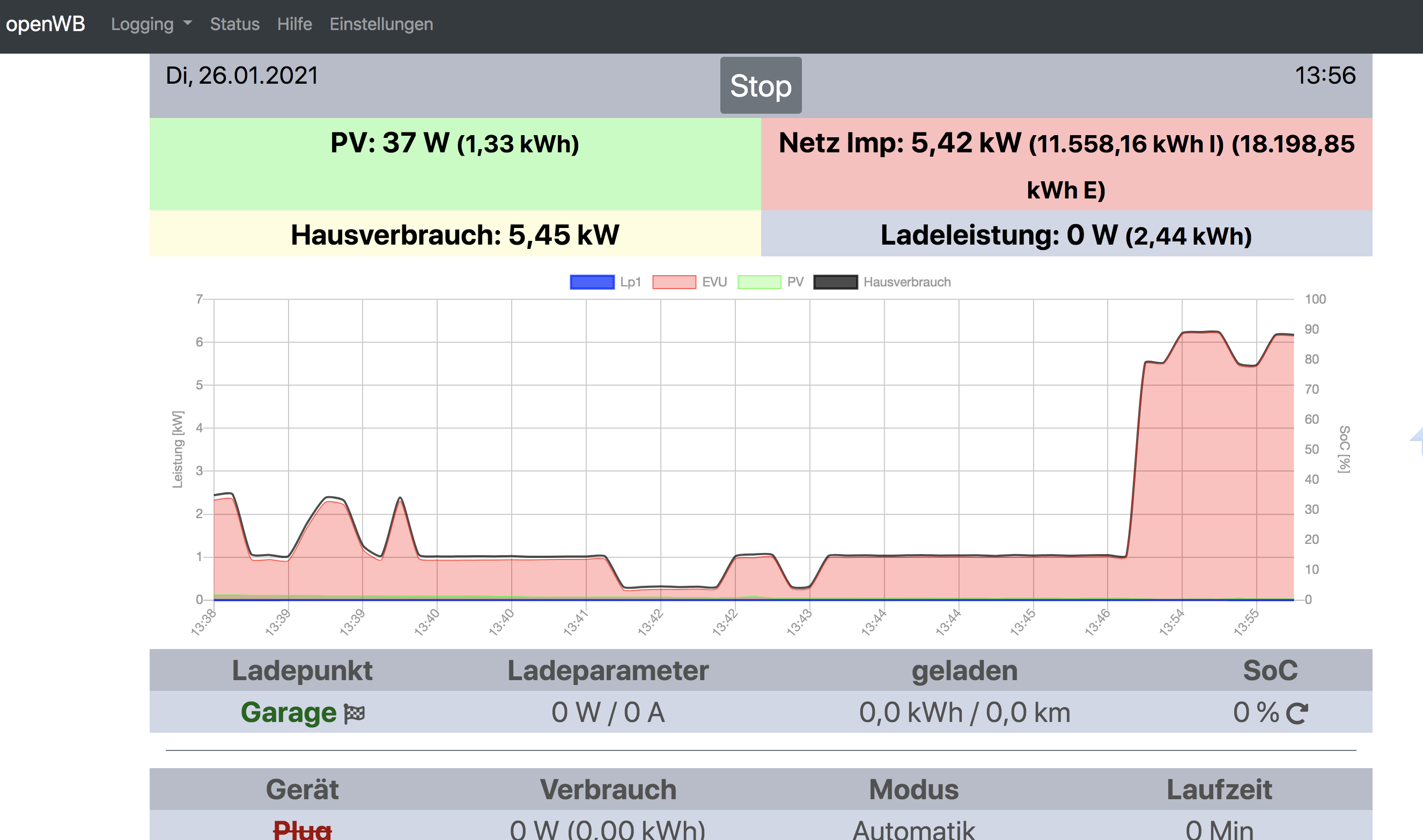

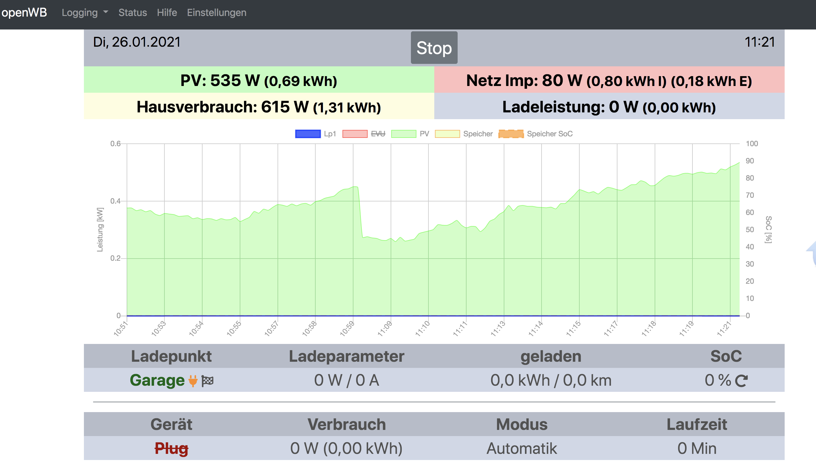

irgendwas verstehe ich nicht oder ist noch nicht korrekt eingestellt
habe gerade die Situation, dass PV es schafft den Verbrauch zu decken und ein paar Watt gehen ins Netz.
aber openWB meint das nicht?
VZLogger sagt, Summe Lieferung u Bezug = Lieferung
SMA App sagt Lieferung
openWB sagt Bezug?
							VZLogger einrichten ?

Wie kommst du darauf, dass die aktuelle Leistung das gleiche sein kann wie der Bezug in kWh?
Zeile 49 ist PV Anlage Leistung, die war gestern Abend bei 0
Hat nichts mit EVU zu tun. Kommt wenn dann im PV Modul zum Zug.

Moin,
ich habe das Problem, dass die curl "Datei" ständig die Zeilenanzahl ändert, mal sind es 11670 Zeile,
zu einem anderen Zeitpunkt nur 10398 Zeilen.
Dadurch ist keine feste Zuordnung bei openWB möglich, was könnte helfen?
Jemand eine Idee?
Danke und Gruß
Matthias
