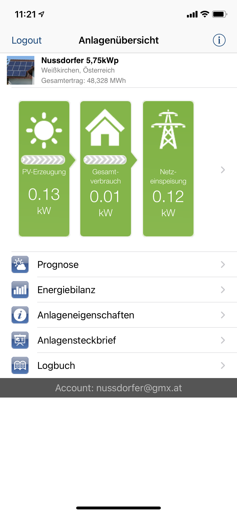

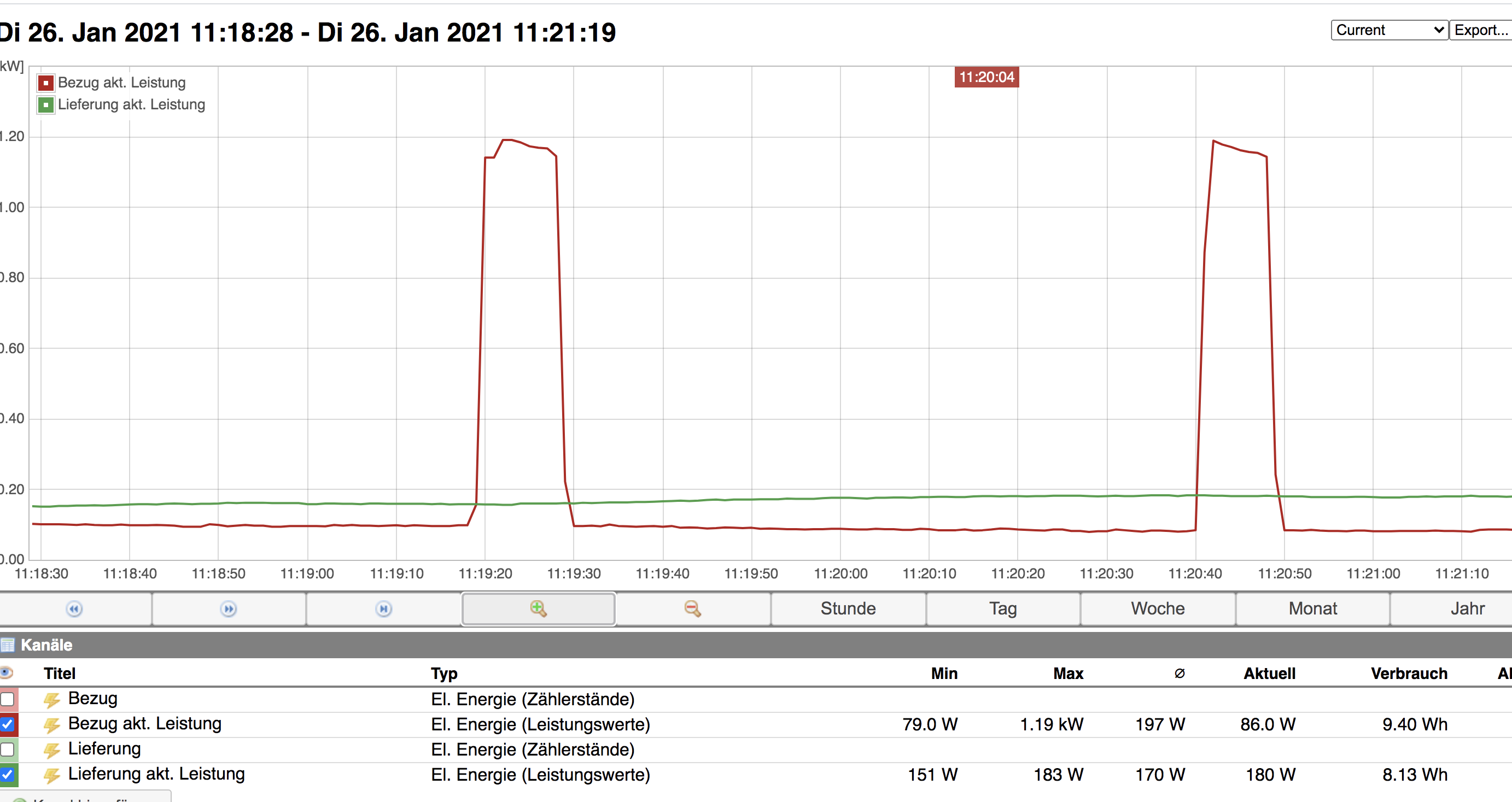

irgendwas verstehe ich nicht oder ist noch nicht korrekt eingestellt
habe gerade die Situation, dass PV es schafft den Verbrauch zu decken und ein paar Watt gehen ins Netz.
aber openWB meint das nicht?
VZLogger sagt, Summe Lieferung u Bezug = Lieferung
SMA App sagt Lieferung
openWB sagt Bezug?
