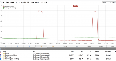

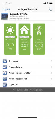

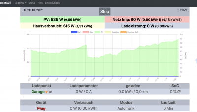

irgendwas verstehe ich nicht oder ist noch nicht korrekt eingestellt
habe gerade die Situation, dass PV es schafft den Verbrauch zu decken und ein paar Watt gehen ins Netz.
aber openWB meint das nicht?
VZLogger sagt, Summe Lieferung u Bezug = Lieferung
SMA App sagt Lieferung
openWB sagt Bezug?

Wie kommst du darauf, dass die aktuelle Leistung das gleiche sein kann wie der Bezug in kWh?
Zeile 49 ist PV Anlage Leistung, die war gestern Abend bei 0
Hat nichts mit EVU zu tun. Kommt wenn dann im PV Modul zum Zug.

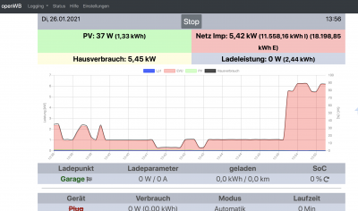

schaut deutlich besser aus, danke !
