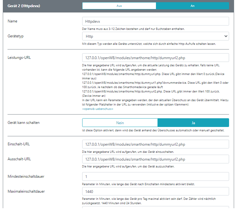

Pull request gemacht. Nachdem der drin ist, deinen Verbraucher als HTTP Gerät wie folgt parametrisieren:
Ein und Ausschaltschwelle so wählen das das Gerät immer an ist. Und natürlich separate Leistungsmessung.

Die Dummyurl2 ist in der neusten Nightly drin. Bitte testen.

Super, klappt, jetzt sind die Smarhome Bezeichnungen auch grün.
Und es gibt ja jetzt sogar die Auswahlmöglichkeit die Smarthome-Verbräuche zum Hausverbrauch zuzurechnen.
