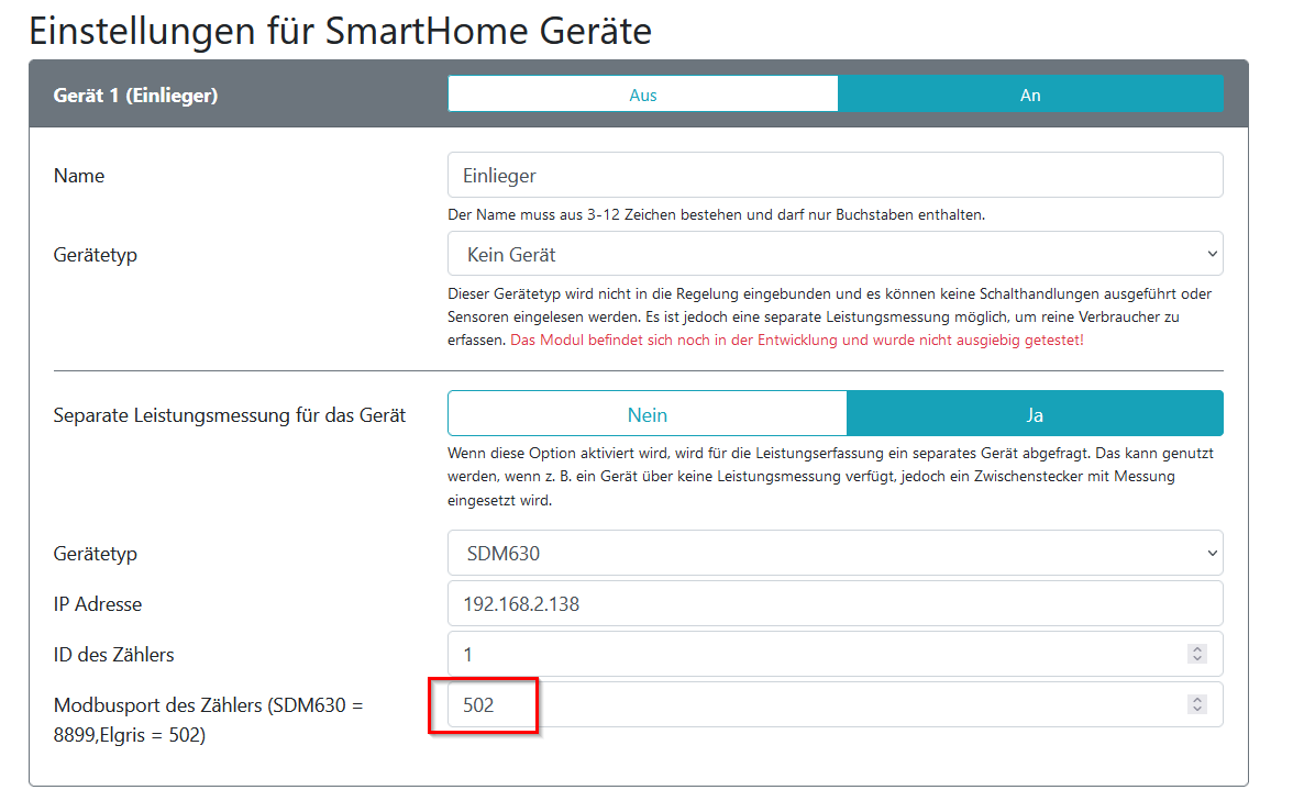

Mit Firmwareversion 1.13.09 des Elgris Smartmeters ( kann mit Elgris support ggf. upgedatet werden) wird jetzt der gesamte Speicherbereich des SDM630 übertragen.
D.h. die Anpassung des Speichers 0x0048 im SDM630 Modul ist nicht mehr zwingend erforderlich; jetzt sind auch Speicherauslesungen von 0x0156 möglich.
Was noch angepasst werden müsste, ist die Möglichkeit, den Modbuswert auf den Standard-Port 502 einstellen zu können.
Gibt es schon eine Idee, wann das im Smarthome SDM630- Modul angepasst wird?
Vielen Dank

pull request gestellt, für den sdm630 kannst du neu den Port auswählen (sdm630 8899, erlgris 502).
Ich sag Bescheid wenn es drin ist.

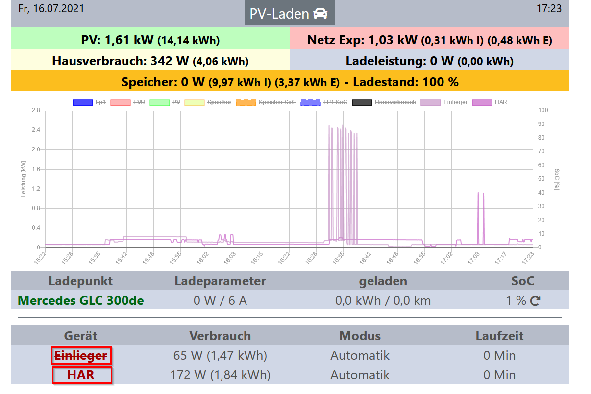

Jetzt nur noch für die Optik,
wie bekomme ich bei "HAR" und " Einlieger" die roten und durchgestrichenen Bezeichnungen weg?
Mit einem Dummy Link für den Gerätetyp?

Pull request gemacht. Nachdem der drin ist, deinen Verbraucher als HTTP Gerät wie folgt parametrisieren:
Ein und Ausschaltschwelle so wählen das das Gerät immer an ist. Und natürlich separate Leistungsmessung.

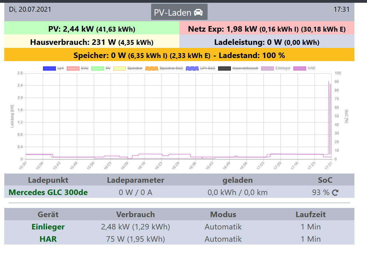

Die Dummyurl2 ist in der neusten Nightly drin. Bitte testen.

Hallo Oliver!
Super, klappt, jetzt sind die Smarhome Bezeichnungen auch grün.
Und es gibt ja jetzt sogar die Auswahlmöglichkeit die Smarthome-Verbräuche zum Hausverbrauch zuzurechnen.
