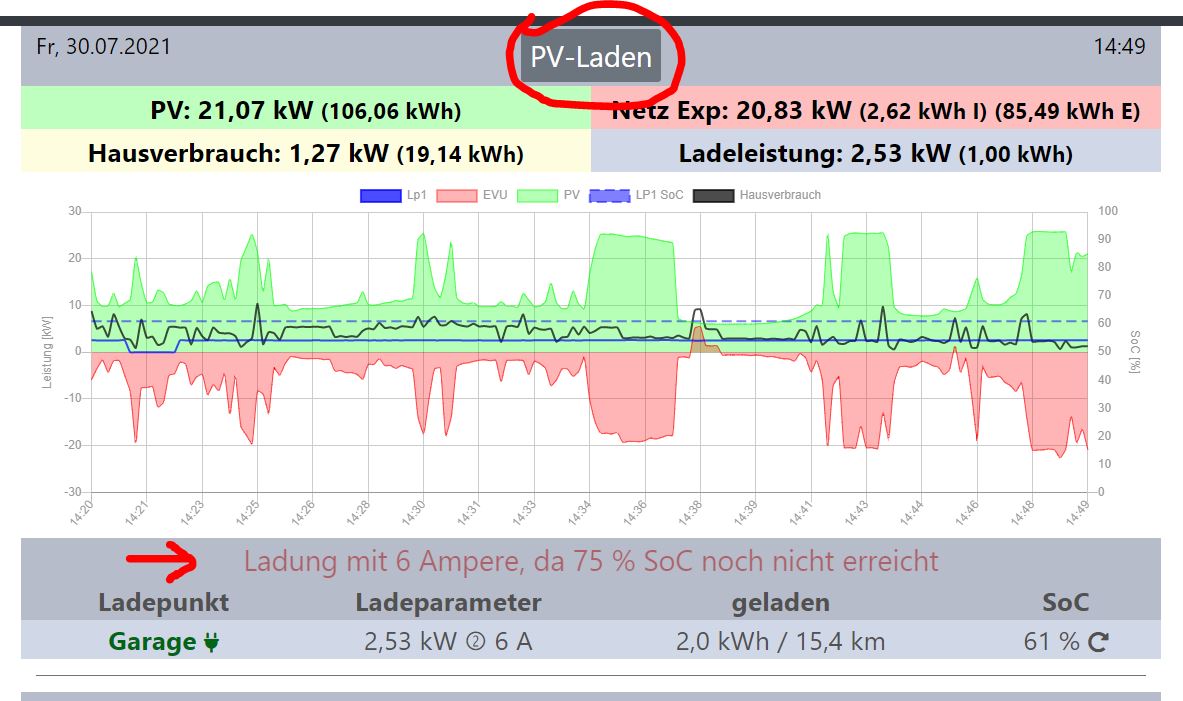

mir ist auch schon in vorhergehenden Versionen aufgefallen, dass der Modus "Min + PV" weiterläuft, obwohl dieser abgewählt ist.
Beiträge: 9665
Has thanked: 97 times
Been thanked: 233 times
Re: Rückmeldungen Nightly 1.9.246
Das ist der Mindest SoC vom PV Laden und nicht das Min+PV Laden.
Schau mal in den Ladeeinstellungen, da werden sich für das PV Laden die 75% wiederfinden.

Hallo Zusammen,
habe es verstanden ;)
es sind 2 verschiedene Funktionen
vielen Dank!
