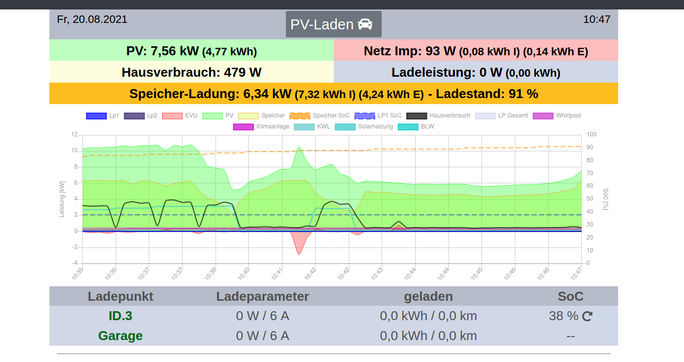

okaegi hat geschrieben: Do Aug 19, 2021 6:06 pm Hm... es ist wirklich nur die Kurve vom Hausverbrauch krumm.
Ich hab es richtig gesehen: Wenn du die Solarheizung (device 7) ohne sdm630 läuft ist der Hausverbrauch glatt. Wenn du den sdm630 nimmt hat es zacken. Hast du mehrere sfm6390 am gleichen elfin ? Kannst du testeshalber mal einen anderen sdm630 ausschalten ?
So habe den 2ten SDM630v2 raus genommen .
Hier die smarthome.log

Und das Graphbild dazu
Hat sich nicht viel geändert.
Und wann man nur die vom SDM630 gemessen Werte nimmt für den Graph und die Regelung im Hintergrund laufen lässt ?
Ich habe ja keine Ahnung .
Ich wollte nur darauf hinweisen .

So habe die neueste nightly geladen und das sind die Ergebnisse
smarthome.log

smarthome_device_7_acthor.log
08/20/2021, 17:45:58 acthor watty.py devicenr 7 ipadr 192.168.0.73 ueberschuss -2304 Akt Leistung 0 Status 0 type 9s inst. Leistung 9000 Skalierung 1.00
08/20/2021, 17:45:58 acthor watty.py devicenr 7 ipadr 192.168.0.73 Neu Leistung 0 pvmodus 0 modbuswrite 0
08/20/2021, 17:46:53 acthor watty.py devicenr 7 ipadr 192.168.0.73 ueberschuss -2370 Akt Leistung 0 Status 0 type 9s inst. Leistung 9000 Skalierung 1.00
08/20/2021, 17:46:53 acthor watty.py devicenr 7 ipadr 192.168.0.73 Neu Leistung 0 pvmodus 0 modbuswrite 0
08/20/2021, 17:47:48 acthor watty.py devicenr 7 ipadr 192.168.0.73 ueberschuss -2395 Akt Leistung 0 Status 0 type 9s inst. Leistung 9000 Skalierung 1.00
08/20/2021, 17:47:48 acthor watty.py devicenr 7 ipadr 192.168.0.73 Neu Leistung 0 pvmodus 0 modbuswrite 0
Graphbild bringt nichts da er den Acthor jetzt nicht mehr einschaltet .
Er macht Ihn kurz Grün und dann gleich wieder Rot dann wieder Grün und wieder Rot ....
Aber er übermittelt keine Leistung mehr
Der AcThor würde aber noch was annehmen da die Temperatur noch nicht erreicht ist .
Es steht auch da
Status Ansteuerung:
Modbus Read received
Zuletzt geändert von Meth am Fr Aug 20, 2021 4:07 pm, insgesamt 1-mal geändert.

Ah bestens, Problem gefunden
2021-08-20 17:52:41: Device acthor7Solarheizung Fehlermeldung (zugriff return file (2)): 'on'{"power":0,"powerc":3319614.0}
Er schreibt vom acthor nicht immer ein return file , der sdm630 dagegen schon.
Und das File vom sdm630 ist nicht vollständig, deshalb die zacken
Ich korrigiere es,
