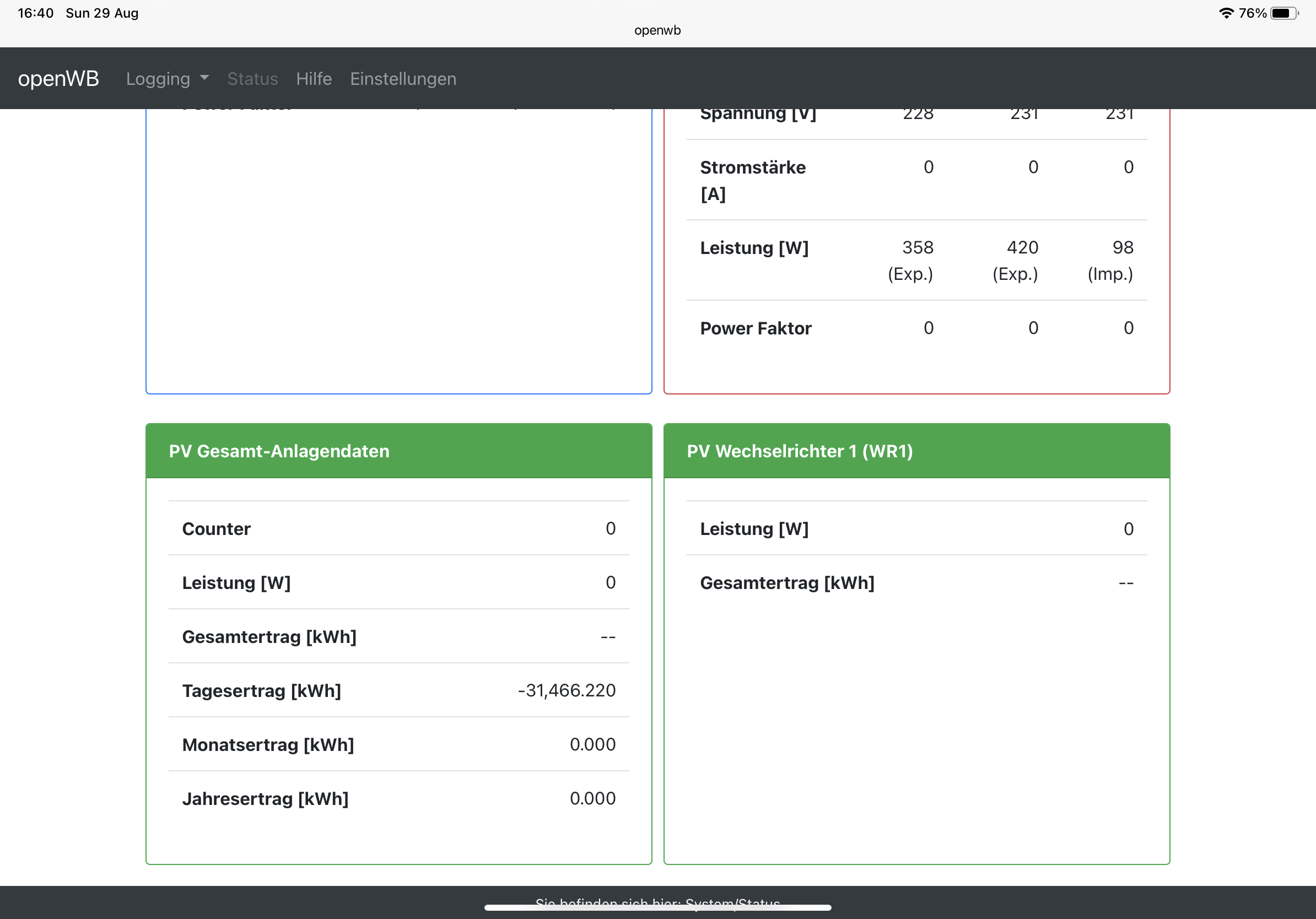

Hm, Reboot durchgeführt. Jetzt bekommt die openWB keine EVU- und PV-Daten mehr vom WR...

Inzwischen kommen wieder zuverlässig Werte für EVU (Einspeisung, Netzbezug), aber nicht für PV. PV ist 0, obwohl gerade eingespeist wird.
Sowohl PV als auch EVU kommen vom gleichen Wechselrichter.
Ausschnitte aus dem Log:
NameError: name 'final' is not defined
f.write(str(final))
File "/var/www/html/openWB/modules/wr_solaredge/solaredgeall.py", line 231, in <module>
pymodbus.exceptions.ConnectionException: Modbus Error: [Connection] Failed to connect[ModbusTcpClient(192.168.0.52:502)]
File "/usr/local/lib/python2.7/dist-packages/pymodbus/client/sync.py", line 107, in execute
return self.execute(request)
File "/usr/local/lib/python2.7/dist-packages/pymodbus/client/common.py", line 114, in read_holding_registers
resp= client.read_holding_registers(40206,5,unit=slaveid)
File "/var/www/html/openWB/modules/bezug_solaredge/solaredge.py", line 18, in <module>
(Das wiederholt sich ziemlich oft)
Ausserdem ab und zu:
value1 = resp.registers[0]
File "/var/www/html/openWB/modules/bezug_solaredge/solaredge.py", line 19, in <module>

Den Modbus Fehler ModbusIOException' object has no attribute 'registers' kannst Du ignorieren, das kommt immer wieder mal vor. Sind wohl Lesefehler auf dem Bus, die nicht tragisch sind.
Was mit dem Solaredge PV Modul jetzt ist, kann ich leider nicht sagen. Letzte Änderung waren vor 2 Monaten.

Das stimmt zwar für die EVSE, jedoch nicht für den WR. Ich denke mal, da kommt sich was bei der Verbindung zum WR ins Gehege. Wird der noch von anderer Stelle ausgelesen?

Es funktioniert wieder! Der 3. Reboot des WR hat schliesslich geholfen :).
Vielen Dank Det und Lutz für Eure Unterstützung!
