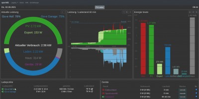

....eben getestet, Berechnung funktioniert, allerdings habe ich hier noch die 1.9.246 (2021-07-20 13:23:39 drauf.
Vlt. ziehe ich heute abend das Update noch drauf, dann schaue ich morgen nochmal.

HSC hat geschrieben: Mi Sep 01, 2021 2:57 pm
Berechnung funktioniert auch mit aktueller nightly auf beiden LP.
Danke für deine Untestützung! Jetzt tut es bei mir auch. Hing wirklich mit dem "defekten" 2. Ladepunkt zusammen. Hatte beide am Start auf 74%.
Detailergebnisse der Ladung dann später im Optimierung go-e-Modul-Thread.
