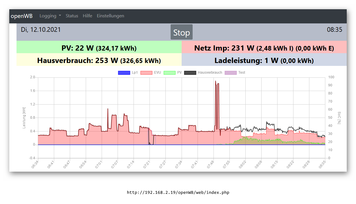

Noch nicht ganz perfekt.
Es steht zwar jetzt ein Tagesertrag in kWh drin, aber das kann nicht stimmen.
Meine PV fängt gerade erst an. 20-40 Watt seit einer Stunde. Aber schon 324 kWh Tagesertrag?

Re: Problem in der Nightly 1.9.249
Hier war der Zählerstand nicht korrekt.
Bitte einmal bis morgen warten und prüfen ob es dann passt.

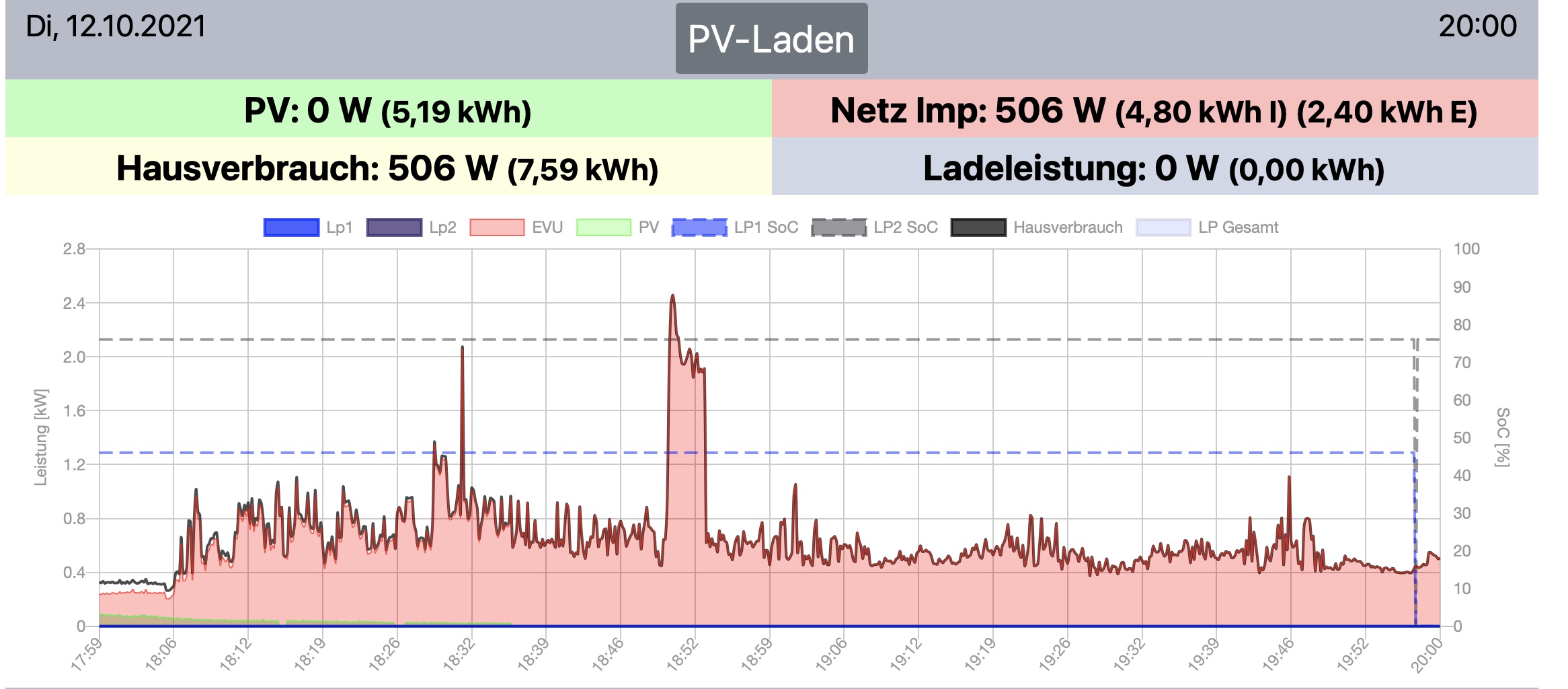

Ich habe das nun nochmals eingespielt. Es schaut jetzt besser aus, nur wird der "Verbrauch" nicht berechnet, aber die beiden Werte Netz und Haus sind wieder da, die waren ja vorher auch nicht mehr sichtbar.derNeueDet hat geschrieben: Mo Okt 11, 2021 3:53 pm kannst du mal unter Status einen Ausschnitt aus der debug Log hier rein stellen? Und evtl. mal das Theme auf das normale umstellen. Ich vermute, dass da besser zu erkennen ist, an was es liegt.
Hier das debug-log nach dem reboot mit der neuen Version, mehr steht nicht drin...
