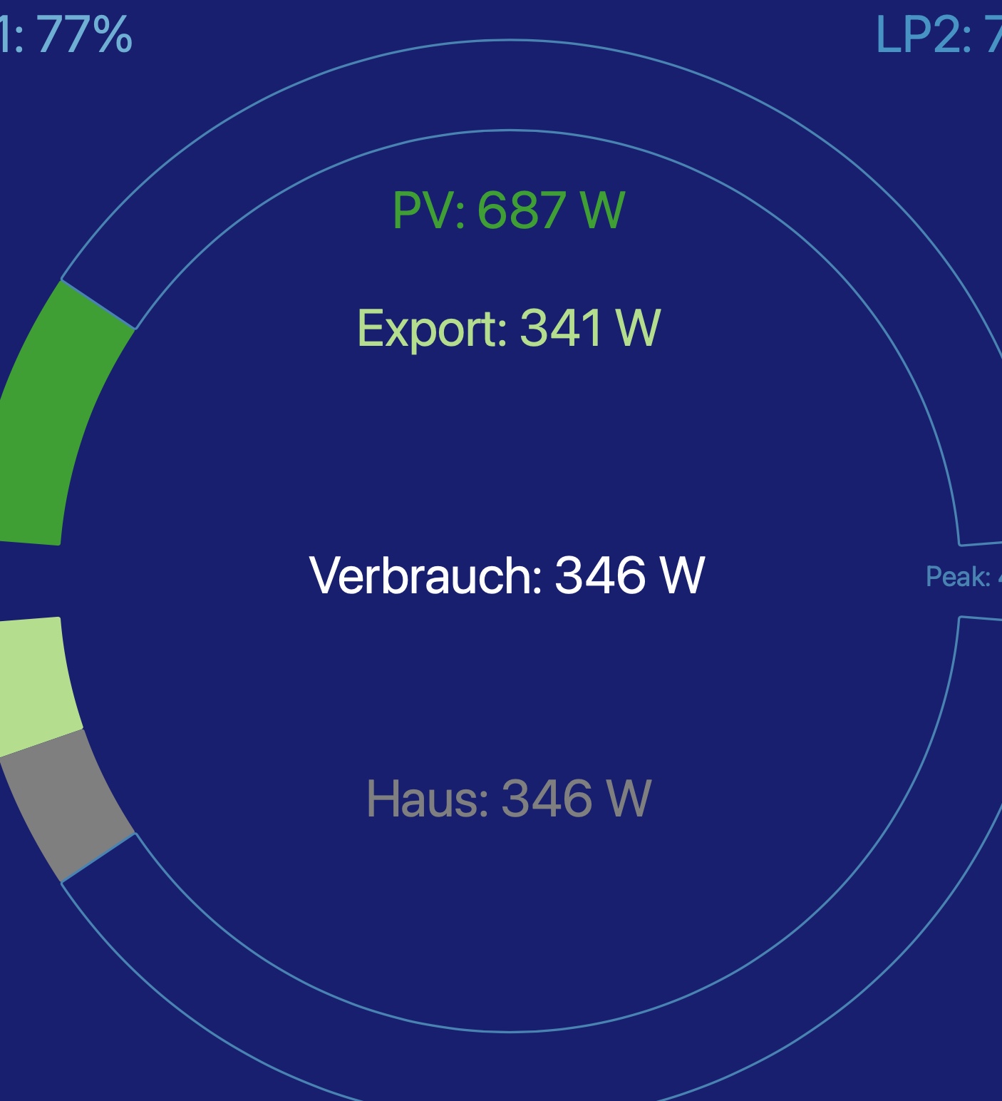

Re: Problem in der Nightly 1.9.249
Vielen Dank für die schnelle AusbesserungderNeueDet hat geschrieben: Mo Okt 11, 2021 10:53 amDu kannst noch mal die neue Nightly ziehen und testen, sollte jetzt gehen.TheSCC hat geschrieben: Mo Okt 11, 2021 10:36 amVielen DankderNeueDet hat geschrieben: Mo Okt 11, 2021 10:25 am Nee, bei theSCC ist es ein anderes Thema.
Wird bald korrigiert.
Also die Leistung wurde bzw wird angezeigt, ob er aber auch summiert wird sich erst morgen zeigen, dafür war es schon zu dunkel.derNeueDet hat geschrieben: Mo Okt 11, 2021 2:53 pmBitte noch mal testen mit neuer Nightly, PR ist eingebaut
