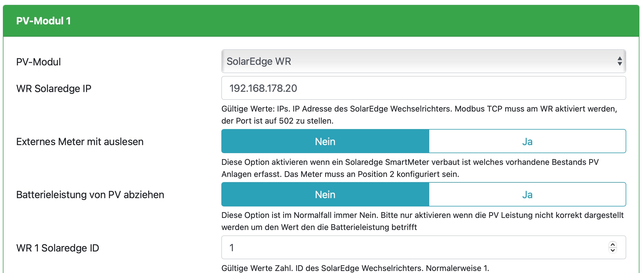

BuzzLightyear hat geschrieben: Mo Okt 11, 2021 2:14 pm Ich hänge mich hier einmal dran mit einem SolarEdge WR und open WB-EVU-Kit. Lief bis 248 problemlos, mit dem Update werden die Werte nicht mehr angezeigt.
Was wird hier nicht richtig angezeigt? EVU Kit?
Bitte Screenshot der Konfig EVU einstellen.

Anbei die beiden Screenshots... Ich sehe in der Grafik gar keine Werte mehr. Als weder PV-Daten, noch die EVU-Daten. Wie im Screenshot meines Posts vorher sind gar keine Werte mehr.

derNeueDet hat geschrieben: Mo Okt 11, 2021 2:25 pm Was wird hier nicht richtig angezeigt? EVU Kit?
So schaut das mit der 249 aus, und einmal mit der Version bis 248.

kannst du mal unter Status einen Ausschnitt aus der debug Log hier rein stellen? Und evtl. mal das Theme auf das normale umstellen. Ich vermute, dass da besser zu erkennen ist, an was es liegt.
