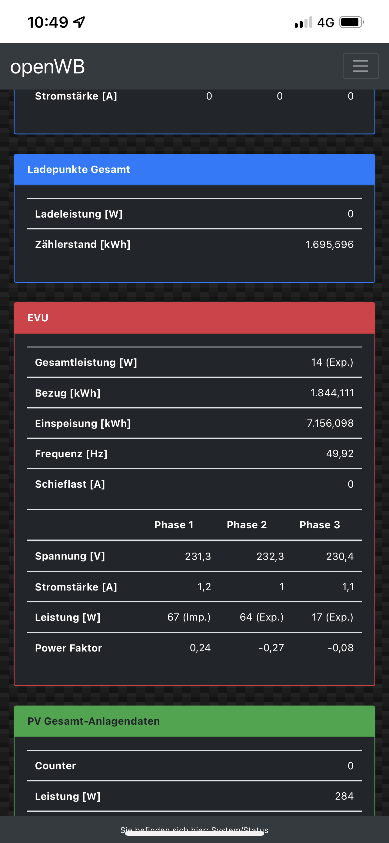

Re: Problem in der Nightly 1.9.249
Hatte ich wohl überlesen, sorry
Er zeigt ja sogar unter Status die Zählerstände an.
