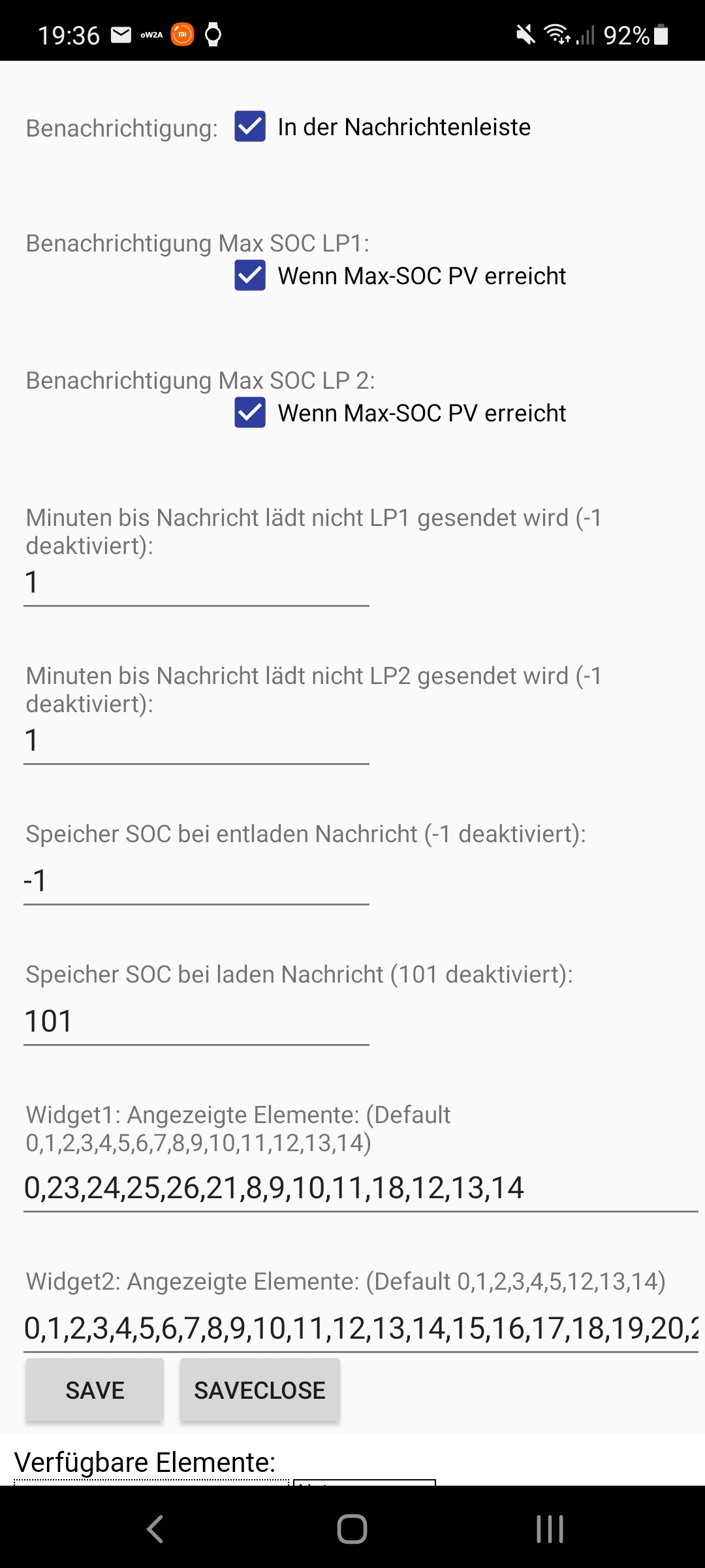

philipp123 hat geschrieben: Mo Okt 25, 2021 7:26 pm So, mal wieder was neues. Die 1.0.9Wo stelle ich denn X% für den Speicher ein?1.0.9 (Aktuell)
Benachrichtigung wenn Speicher auf x% geladen
Benachrichtigung wenn Speicher auf x% entladen
Wird bei mir in den Einstellungen nicht angezeigt.
Gruß Bogie

Hast du das Update gemacht auf 1.0.9?
